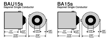

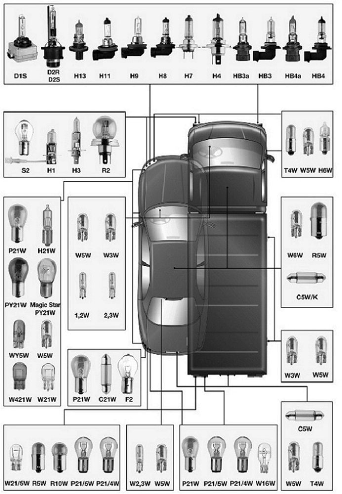

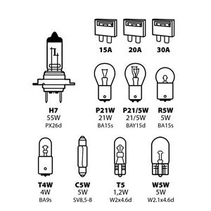

Se può essere utile mi permetto di riepilogare, in allegato(salvo errori e/o omissioni), tutti i tipi di lampadine che sono installate sull'auto.
Come sempre in questi casi, è sempre necessario che ciascun lettore si assuma la responsabilità nell'applicare/adottare queste informazioni(anche perché non è obbligato a farlo) e di qualsiasi conseguenza derivante dall'adozione e messa in opera delle segnalazioni/informazioni scambiate su questo forum perché si tratta di condivisione di esperienze personali e, quindi, da non perseguire in alcun modo anche perché se non ci si fida basta far eseguire i lavori da un'officina autorizzata e/o da un professionista.
A tale proposito, quindi, invito i lettori a verificare personalmente la propria situazione della propria auto e declino,quindi, qualsiasi responsabilità rispetto alle indicazioni da me fornite ed ad eventuali danni che dalla loro applicazione/esecuzione possano discendere .
Grazie
In allegato le tipologie di lampadine ed i vari tipi di attacchi
