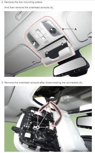

Plafoniera centrale nessun problema. Le due plafoniere anteriori invece sono una trappola insidiosa. A parte i vetri che si tolgono con facilità il problema è che estraendo o infilando le lampade non bisogna assolutamente ruotarle. Basta una minima torsione, magari perchè quelle in vetro originali sono scivolose e il portalampade si sgancia finendo all'interno del gruppo plafoniera. Dopo avere nominato il nome del padreterno invano una decina di volte mi sono armato di pazienza e ho preso il manuale officina per vedere come si smonta il gruppo. Basta togliere le due viti poste all'interno del portaocchiali e tirare, è un po duro ma esce. Recuperato il portalampada volante lo ho reincastrato e tutto è filato liscio. Le altre non le cambierò perchè non mi interessano particolarmente: quelle dietro il parasole non le accenderò praticamente mai, quella del bagagliaio fa a sufficienza il proprio dovere, di quelle della targa proprio non ne sento il bisogno, quando si fulmineranno si vedrà. Le lampade bandi fanno una bella luce e rendono la Niro un po' più tecnologica però il colore è un poco troppo freddo, solitamente preferisco tonalità di luce più calde.

hai la possibilità di inserire foto del testo o dell'illustrazione?
grazie
ecco:

No. Non ho spinto nulla. Il portalampada ha un attacco a baionetta simile a quello delle hb3 dei fari. Basta ruotarlo un poco e si sgancia, finendo dentro. Se avessi spinto troppo si sarebbe rotto

Ma le lampadine sono dentro ad un imbuto obliquo... Come ti è venuto di ruotare? Inoltre si vede bene sia dai led che dalle lampadine che sono solo da sfilare (in realtà non proprio facilmente visto che il vetro è difficile da afferrare saldamente) :nonso:
Dunque, vediamo se riesco a spiegarmi: so come è fatta una tuttovetro e so come si sfila. Il problema è che avendo le dita non proprio da fata e le lampade sono nell'imbuto metallico ho ruotato inavvertitamente il portalampada,sganciandolo. Basta ruotarlo poco poco perché si sganci.
