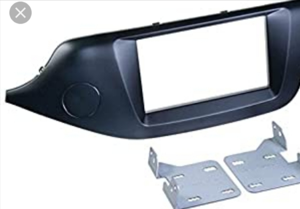

Questo è quello che prenderò.. Sapete dove posso trovare il frontalino in modo da poterlo adattare? Ho trovato solo qualcosa su ebay sugli 80€..

Quale hai preso? E dove hai trovato la mascherina per adattare il tutto? Io sto pre prendere l'atoto a6 pro
non so se il regolamento permette di mettere i link, cmq su aliexpress avevo acquistato da Awesafe il 2+32GB WI-FI e mi sono trovato benissimo. Ora vorrei sostituirlo con la stessa marca ma con la SIM incorporata e con una memoria maggiore, poichè viaggio molto telefonando e credo sia più funzionale rispetto al normale servizio bluetooth. Il materiale è completo di mascherina e l'installazione - per un tecnico - è facile. L'unica gabola è la retrocamera che ti danno un nuovo collegamento da installare. io ho fatto delle ricerche e ho trovato un connettore che riutilizzava tutto il cablaggio vecchio senza mettere nulla di nuovo, a molto poco (sempre su aliexpress). Essendo stato in Cina ho visto che veramente TUTTO è possibile laggiù. Io cmq cercherò di vendere (a poco) il mio sistema per recuperare qualcosa e prendermi il modello superiore. Se hai bisogno del link te lo giro (non lo post per non incorrere in qualche irregolarità del forum)
No l'autoradio l'ho trovata quella da prendere.. Ti ringrazio ? io piuttosto mi sto dannando per trovare questa mascherina fatta cosi..
Sai darmi qualche dritta? ?
Buongiorno, nel mio sistema la mascherina era inclusa, mi dispiace.
