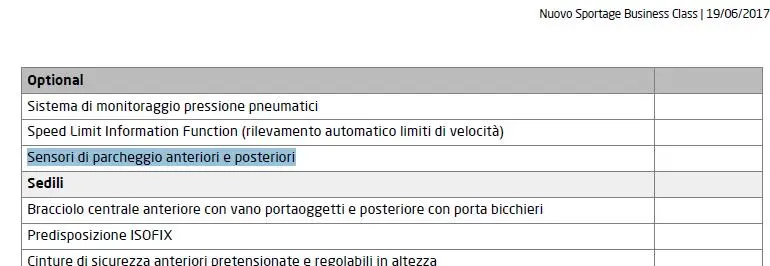

a me la class la danno con retrocamera e sensori ant/post compresi e fra l'altro tale allestimento viene confermato anche dal configuratore del sito KIA
