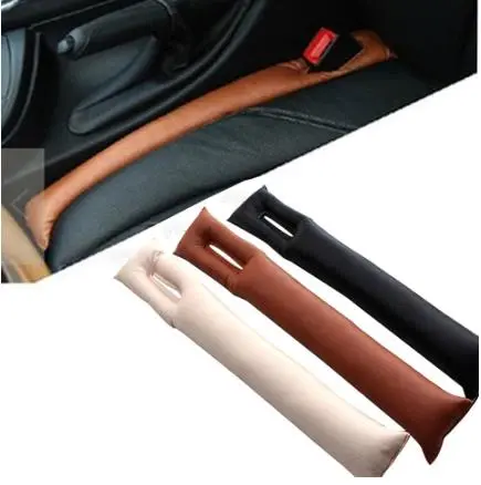

io dal mio canto non lo ho mai avvertito perchè tra sedili e parte centrale ho messo dei cuscinetti per non far cadere sotto il sedile monete e altre cose uscite dalle tasche
se qualcuno è interessato all'acquisto di questi salsicciotti a prezzo basso, clicchi il link e poi su "visualizza dettaglio articolo"
http://s.click.aliexpress.com/e/cW2TAfQ1

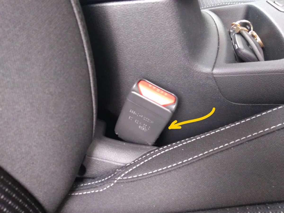

Sono stato in assistenza, hanno sentito il rumore (secondo loro è dalla portiera passeggero) e mi richiameranno dopo Natale per approfondire.
Poi casualmente ho risolto: ecco cos'era....
il dispositivo per allacciare la cintura passeggero vibrava contro il bracciolo portaoggetti
(ovviamente quando non c'è il passeggero)
Il dispositivo ha già una superficie vellutata ma sembra insufficiente.
Aggiunto un feltrino
Vedi l'allegato 15414
Questa è bella, dei bei feltrini li aggiungo comunque....magari non faccio caso ma esiste una vibrazione ogni tanto che si e no fa rimorino.
