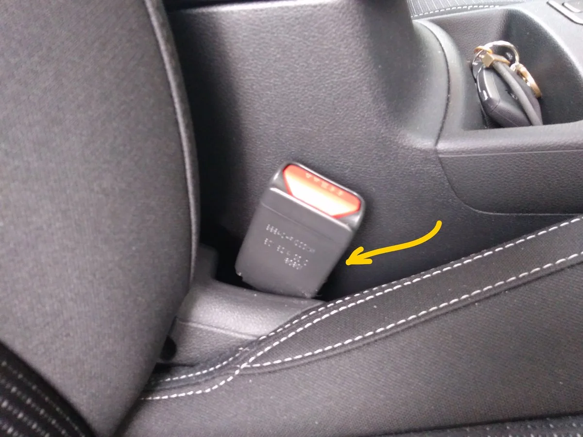

Buongiorno,
ho da quasi un mese una Sportage restyling di settembre 2018.....
ed anche io avverto questo rumorino su strada disconnessa.
Sono sicuro che provenga dalla cintura passeggero, infatti ho provato ad allacciarla ( anche in assenza di passeggero) e mi sembra proprio che sparisca.
Vedi l'allegato 15198
Mi spiegate meglio da dove potrebbe provenire ? Ho letto di questo pretensionatore......
grazie
Sono sicuro della provenienza:
allacciando la cintura il rumore sparisce.
Ma se la lasci non tensionata si sente, eccome !
Tra l'altro proviene dall'interno: i meccanismi esterni non vibrano o sbattono contro alcunche'
portala in kia e fatti registrare la molla o comunque il pezzo che fa sto rumore
R I S O L T O
Sono stato in assistenza, hanno sentito il rumore (secondo loro è dalla portiera passeggero) e mi richiameranno dopo Natale per approfondire.
Poi casualmente ho risolto: ecco cos'era....
il dispositivo per allacciare la cintura passeggero vibrava contro il bracciolo portaoggetti
(ovviamente quando non c'è il passeggero)
Il dispositivo ha già una superficie vellutata ma sembra insufficiente.
Aggiunto un feltrino
