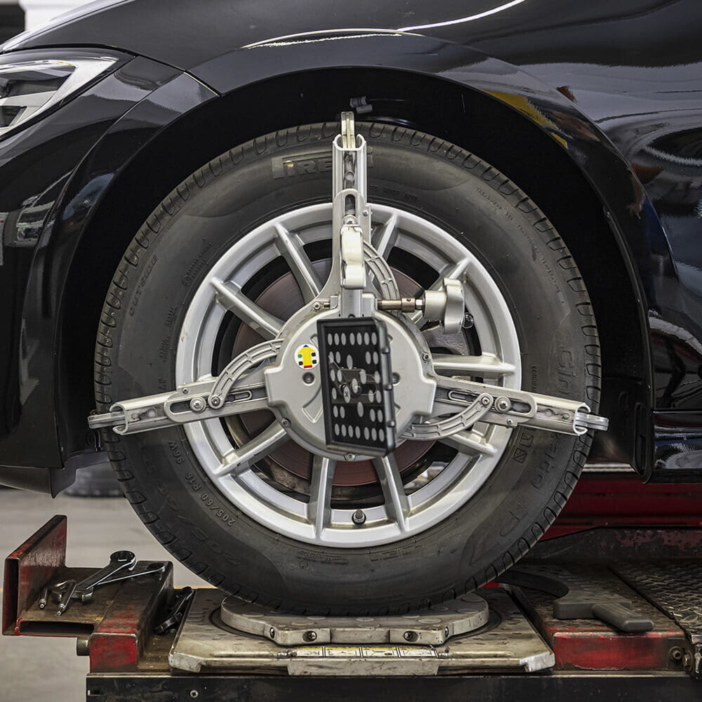

Da ieri ho riscontrato un piccolo problemino, la macchina in autostrada tende a tirare leggermente a dx e la cosa aumenta, anche se minimamente, con l'aumentare della velocità. Ho provato anche a cambiare corsia per accertarmi che non dipendesse dal manto stradale ma nisba. Sono a quasi 600 km e vorrei provare a chiamare il concessionario anche prima dei fatidici 1500 km del primo controllo. Qualcun' altro ha rilevato lo stesso problemino?
Grazie per un eventuale risposta.
Ciao idem anche sulla mia x ceed evolution marzo 2020 l ho riscontrato gia da nuova .. essendo del mestiere (meccanico) ho portato l auto da un amico gommista e mi ha fatto la convergenza effettivamente era
a fuori di soli 5 gradi ant destra . Poi provandola bene e tenendo le razze del volante diritte lo faceva ancora un pò .Allora esperienza vuole ho invertito le ruote anteriori (dx al posto della sx ) l auto e tornata diritta sicuramente è una eccedenza di gomme succede anche su altre auto ben note ..prova cosi ciao
Caro Fabio avevamo ragione noi, infatti sono passato stamattina dal mio gommista e ha riscontrato la stessa problematica che ha riscontrato il tuo, quasi 5 gradi di apertura del pneumatico destro.
A questo punto posso solo pensare che essendo le nostre auto dello stesso periodo e probabilmente passate dalla stessa catena di montaggio siano state assemblate con gli stessi macchinari evidentemente un pò starati...non riesco a spiegarmi altrimenti questa cosa. Stasera avrò modo di provarla in autostrada e vedrò se sarà necessario far invertire le ruote anteriori.
Fatta ieri inversione ruote anteriori e problema risolto.
Mi ha detto il gommista che qualche anno fa anche le wolksvagen presentarono un problema simile e fu fatta una campagna di richiamo.
