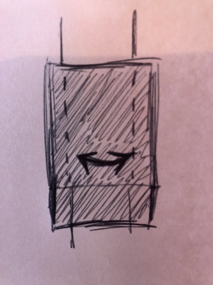

il cilindro arancione e'un tampone di fine corsa fatto apposta per scorrere su e giu nello stelo non si puo bloccareAnche sulla mia lo sento a dx ed ho già fatto la prova con il bagagliaio vuoto e senza gomma di scorta, ma si sente lo stesso. Il cilindro intorno al pistone dell'ammortizzatore non riesco a bloccarlo. A me dà l'impressione che non si possa bloccare. Forse la sua funzione è collegata al movimento?
