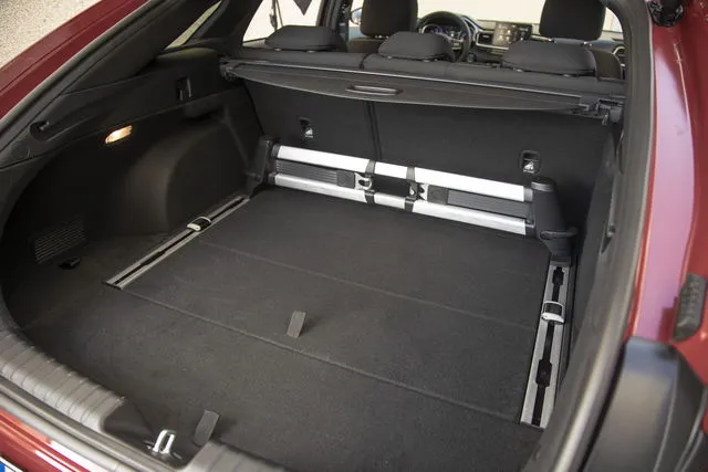

cosa è stato regolato della chiusura portellone? non mi è ben chiaro...
ciao, è stato spostato il gancio dove fa presa la serratura del portellone. è quello argentato in basso a sinistra, che vedi nella foto qui. ha due viti laterali.
Vedi l'allegato 19766
Quindi, quando dici di averlo registrato più in basso, vuol dire che allentando le viti lo hai spinto verso il basso, in maniera tale che il gancio è più distanziato dal blocco della serratura e pertanto fa meno gioco? Lo stesso risultato però lo si dovrebbe avere con del teflon tutto intorno al gancio....
si, il gancio è stato spinto più in basso. non è il fatto di avere meno gioco, ma è tenere il portellone più compresso in modo tale da avere meno possibilità di muoversi e quindi far produrre il rumore alla serratura.
Ok ti ringrazio.... il prossimo fine settimana ci provo...
