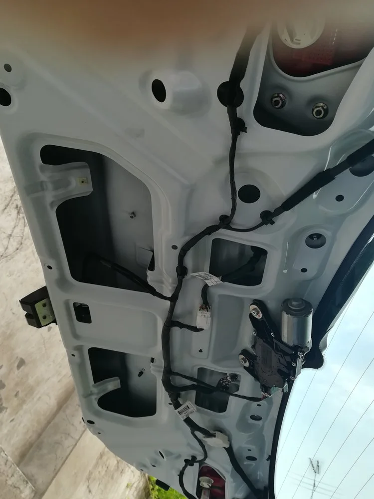

Forse stiamo sottovalutando quanto scritto dall'utente @andri2bajo:
"Ciao a tutti
Ho portato la macchina GT-line al concessionario questa mattina, e l'officina ha sistemato il rumore del portellone.
Si tratta di un fascio di cavi elettrici che batteva dentro tra il portellone e la plastica che lo riveste, non ho visto dove ...ma è sparito.
Se può servire a qualcuno."
Dopo aver effettuato svariati tentativi tipo: nastro vulcanizzante sul gancio serratura; grasso nautico su chiusura e gancio; regolazione distanziatori in gomma e percorso un tratto di strada con portellone aperto senza ottenere il risultato sperato ho deciso di sdraiarmi all'interno del bagagliaio (con casco per ciclisti) con mio nipote alla guida risultato: il fatidico rumore proviene dall'interno del portellone lato sinistro! Il fascio dei cavi che sbatte è quantomeno verosimile.
Certo se tu potessi presenziare durante lo smontaggio della plastica che riveste il portellone sarebbe il massimo! Avremmo un riscontro ultra attendibile. Dopo essermi sbattuto attivamente come un'anguilla alla ricerca del fatidico e fastidioso rumore una sua soluzione sarabbe per me e per tutti noi possessori di questa splendida vettura un atteso e gradito risultato!
Ma è una cosa che possiamo fare anche noi o è meglio lasciar fare a loro?
In teoria i meccanici Kia dovrebbero (condizionale d'obbligo) conoscere come smontare e rimontare la plastica che copre il portellone senza creare altri inconvenienti. Essendo le nostre vetture in garanzia sarebbe quantomeno opportuno lasciare fare a loro!

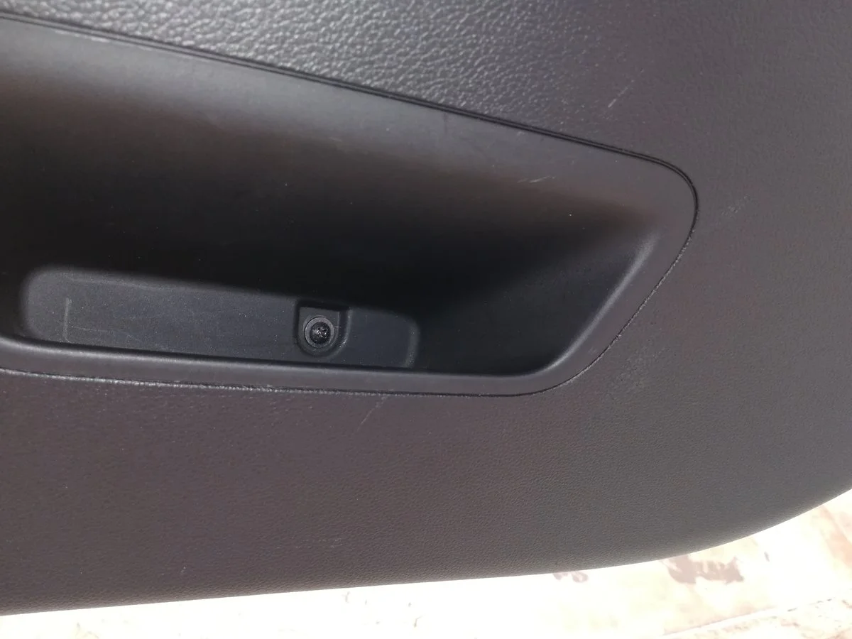

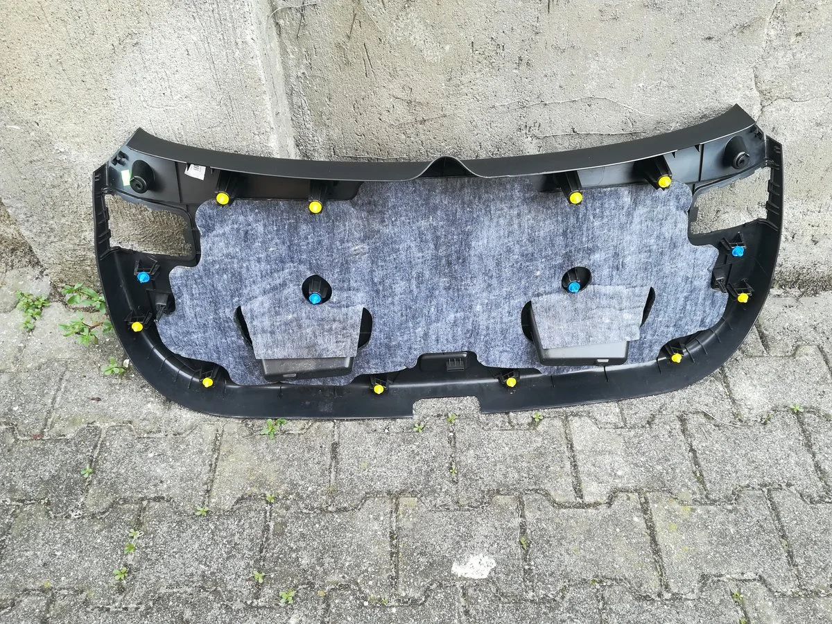

Scusate se mi permetto...
questo è il baule della mia cee'd sw 2013.
tolte 2 viti il pannello è tenuto con delle clip di plastica. Basta avere degli attrezzi di plastica e tirare un po' che si smonta
x chi volesse provare.....

Grazie al tuo post che in molti avevano "sottovalutato" e all'impagabile intervento di @jafar67 con delle foto di una chiarezza disarmante si puo' procedere con la richiesta all'officina Kia di smontare il pannello di plastica che riveste il portellone e verificare l'adeguatezza del cablaggio dei vari cavi e relativi connettori! Ero quasi sicuro che la soluzione del problema risiedeva nella collaborazione tra i vari utenti del Forum. Bravissimi!
