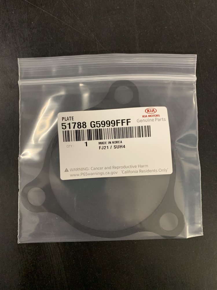

Anche io ho fatto effettuare intervento in officina giovedì scorso in occasione del tagliando. Bene. Non c’è più il TAC metallico che mi ha accompagnato per 60000 km!!! Grazie @Fabio Kia per i codici.
Ah per la cronaca vi posto che cosa effettivamente.
Ridicoli spessori da un mm che vanno messi dietro al mozzo ruota. Vedi l'allegato 28939

Dato che ci sei puoi anche dirgli l’intervento da fare sulla Niro che lasci. Sopra trovi l’immagine del pezzo che va montato…?
