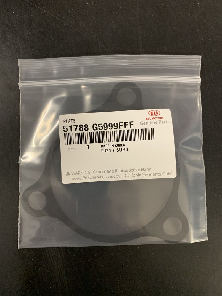

Avevo lo stesso problema del rumore in fase di sterzo.
Portata in officina a metà settembre, a distanza di due mesi il fastidioso "tok" non si è mai più ripresentato.
Hanno eseguito l'intervento indicato da utente "Fabio Kia"
Meno male che è stata trovata la soluzione e son intervenuti…??
Si si veramente!
Non ci speravo più, ora mi sembra impossibile non sentirlo più, era come un "sassolino nella scarpa" con il quale mi ero quasi rassegnato a dover convivere.
Grazie per la segnalazione dei codici ricambio.
Anche io ho fatto effettuare intervento in officina giovedì scorso in occasione del tagliando. Bene. Non c’è più il TAC metallico che mi ha accompagnato per 60000 km!!! Grazie @Fabio Kia per i codici.
Ah per la cronaca vi posto che cosa effettivamente.
Ridicoli spessori da un mm che vanno messi dietro al mozzo ruota.
Fate caso a quello che e scritto sulla bustina .
Le etichette che avvertono che un prodotto contiene sostanze chimiche che possono causare cancro, difetti alla nascita o danni riproduttivi sono ora richieste su molti articoli per la casa venduti in California. Ma le persone in tutto il paese potrebbero vederli perché molte aziende mettono le etichette su tutti gli articoli che contengono queste sostanze chimiche, anche se saranno vendute in altri stati. Le etichette di avvertenza possono essere trovate su molti tipi di prodotti, come cavi elettrici, gioielli, lucchetti, stoviglie, torce elettriche e pesticidi, solo per citarne alcuni.
