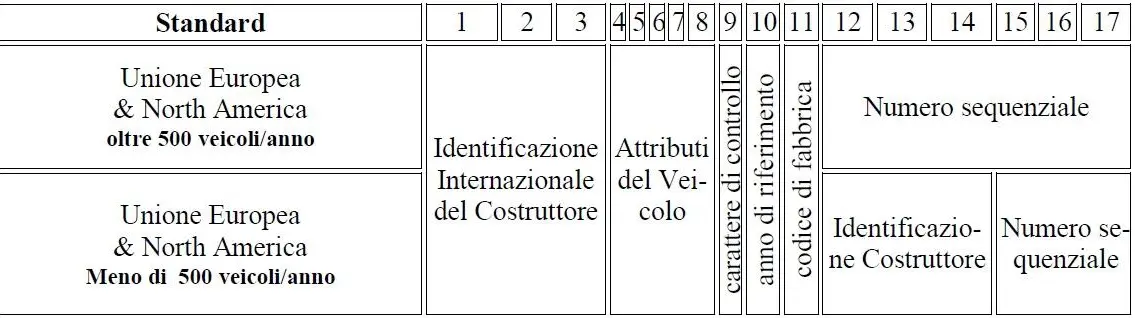

piccola guida su come si legge il VIN
Lettura codice VIN
Il numero di telaio, VIN1 nel linguaggio dell’auto, è composto da una sequenza alfanumerica di 17 caratteri ed è stato sottoposto a norme internazionali sin dal 1980, con la Norma ISO 3780 (dopo una prima norma del 1979 ISO 3779), che è implementata in tutto il mondo con qualche differenza, non sostanziale, tra USA e Europa.
La logica di composizione del VIN è la seguente

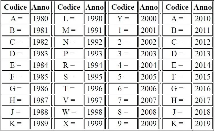

La definizione del campo 10 è normalizzata dalla norma ISO 3778 come illustrato nella tabella seguente
