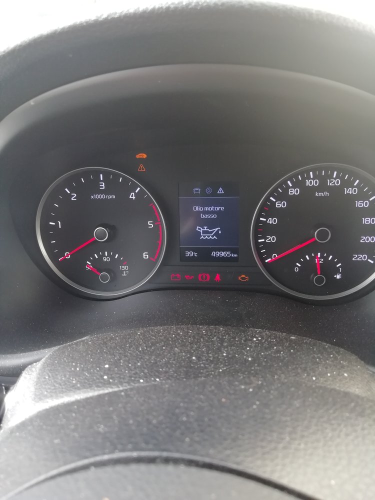

A te ti ha mai inviato questa segnalazione:
    84,5 KB · Visite: 394
No mai avuta ma se non avevi l'olio troppo basso posso ipotizzare che o è guasto il sensore oppure è ora di cambiare olio per elevato eccesso di impurità (gasolio) nell'olio stesso che ne altera le proprietà elettriche impedendo al sensore di rilevarne la presenza.
Esatto questa non è una spia, è una segnalazione che avverte del livelo alto o contaminato. È scritto "basso" ma non è così, per quello c'è la spia rossa.

Io attualmente sto monitorando, solo con interfaccia OBD e app dedicata, a me la rigenerazione la fa dopo ogni 40 km più o meno e dura dai 26 ai 30 km. Il livello dell'olio va sempre tenuto sotto controllo almeno ogni 2000 km e nel caso aspirarlo. Ci stà solo la "spia" che non è una spia vera ed appare la sritta all'accensione del quadro "basso livello olio motore" che poi al controllo non è basso ma alto, che indica quando l'olio non sta nei parametri forse per livello alto oppure troppo contaminato da gasolio.
