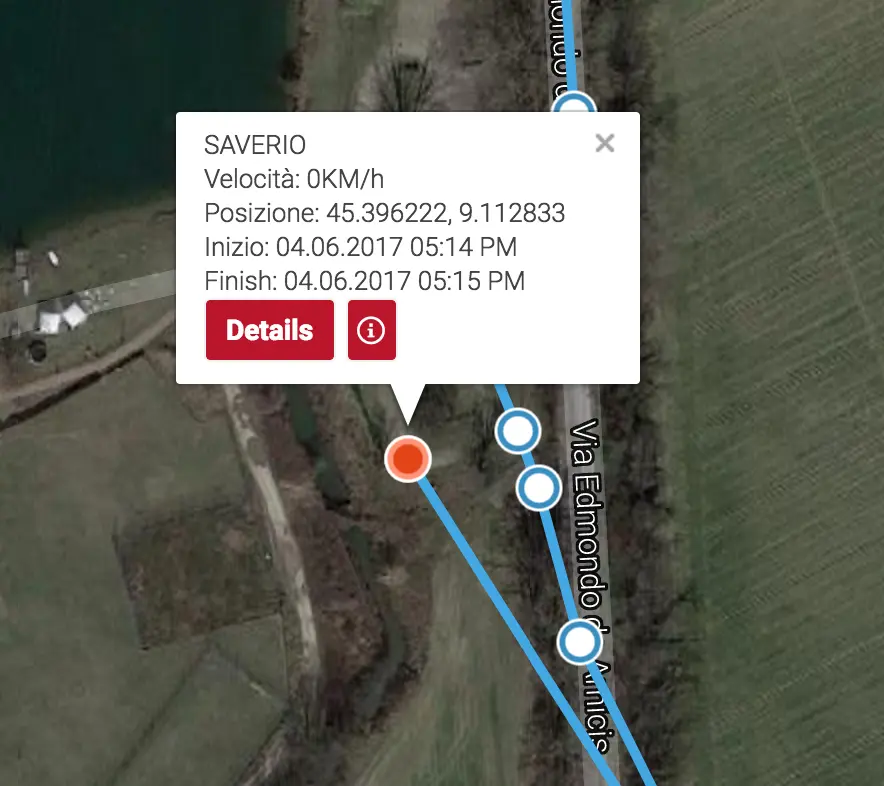

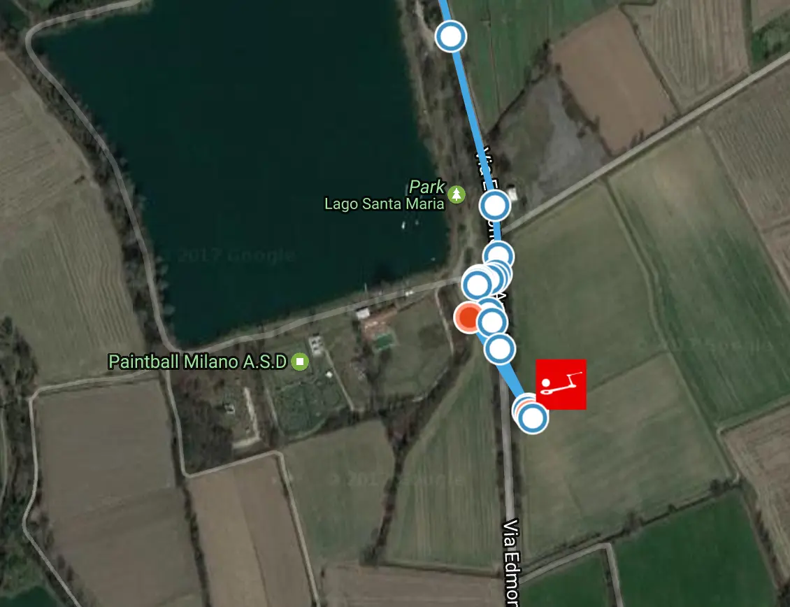

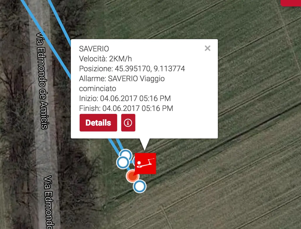

Poco dopo ho parcheggiato per circa 45 minuti e guardate che è successo (ancora una volta !!!)
Io ero parcheggiato dove c'è il pallino rosso. Alla partenza mi ha sparato 80 metri più in la, in mezzo a un campo di orzo.
(i 4 pallini di cui uno rosso in basso a DX)
Poi mi ha rimesso sulla strada.
Quando viaggi il software sa che ti devi trovare lungo una strada, quindi l'errore è minimo. Per un sistema dii rilevamento satellitare, in città può starci l'errore di 80 metri a macchina ferma, sai quanti rimbalzi dovuti ai palazzi coperture, soprattutto se il parcheggio non è segnalato sulle mappe o peggio ancora è al coperto etc. Ma non diventate pazzi per sti errori.....non si possono eliminare!
Non sono d'accordo per un motivo molto semplice che certamente puoi verificare in prima persona: un qualsiasi smartphone, anche molo economico, non ha di questi problemi.
Certo, se sei al coperto non c'è GPS che tenga ma l'esempio di cui sopra è avvenuto in aperta campagna

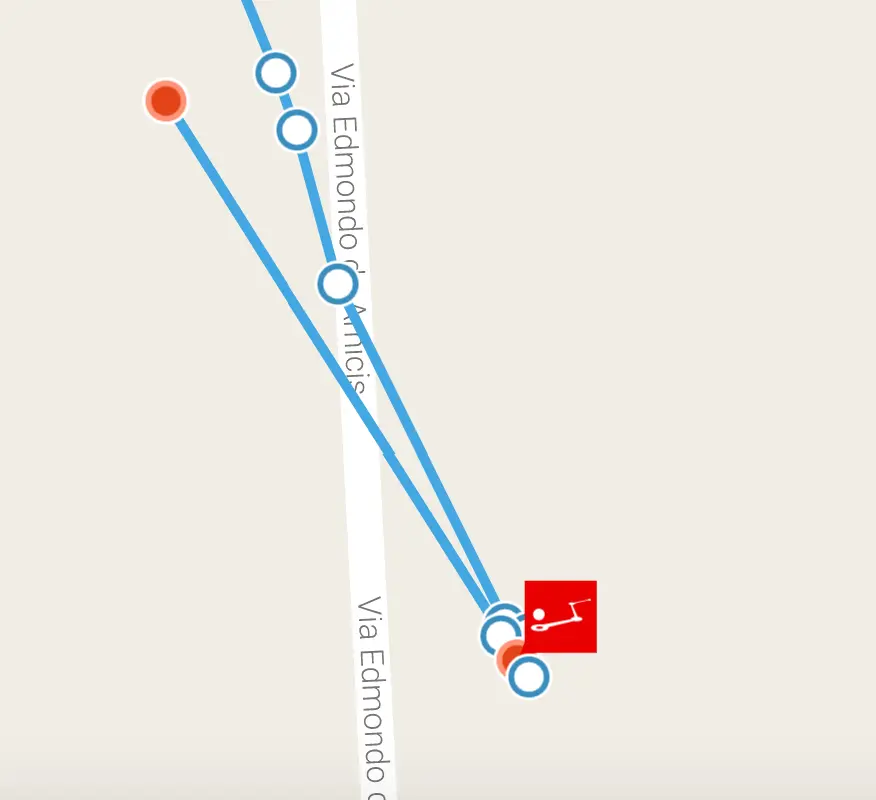

Dove ero:
Dove ero parcheggiato:
Un minuto dopo mi vede nel campo d'orzo:
A vedere le tue immagini sembra che l'apparecchio, con l'auto ferma, ogni tot secondi o minuti fa un unico rilievo della posizione e lo invia al sistema. Gli smartphone ed anche tanti strumenti di ricezione satellitare, quando per tanto tempo rimangono fermi fanno una media di tutte le posizioni rilevate, limando sempre più gli errori; anch'io quando per lavoro devo rilevare un punto in modo preciso faccio almeno un centinaio di rilievi e poi la loro media (cioè lo fa lo strumento). Dalle foto che hai postato sembra invece che il sistema sulla Niro consideri come buono un unico rilievo. Chissà se nelle impostazioni c'è qualcosa da settare, purtroppo io la Niro la sto ancora aspettando...
