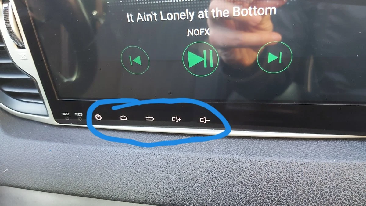

In pratica i 5 tasti dello screen nn mi funzionano più :arghh:...20191222_124323.webp nel senso che li premo ma mi apre in automatico l'icona dell app in basso a sx sul touch...nel mio caso li cho messo google map...ho notato poi che il navi sfarfalla quando accendo laria del condizionatore...questo casino è dovuto al fatto che si surriscalda la radio o è un problema di calibrazione...smanettando qualcosa ho fatto...secondo te?
Scusami jafar ma 6 l'unico che mi risponde...nn ti sfavare :D ...grazie ancora ;)
Non preoccuparti, è nello spirito del club aiutarci. Ma in questo caso non ho idea di cosa possa essere. Certo è che il surriscaldamento della radio non è regolare. Non vorrei che ci sia qualche contatto che metta in conflitto l'impianto elettrico. Però perdonami ma mi viene da chiederti se sei certo del lavoro eseguito. Mi chiedo inoltre se l'autoradio si surriscalda anche se non in funzione. (ciò a quadro inserito ma radio spenta) Così fosse potrebbe anche essere un problema della radio.
Buondi...risolto era la calibrazione...rifatta ora sembra funzionare tutto come dovrebbe...speriamo ;)
