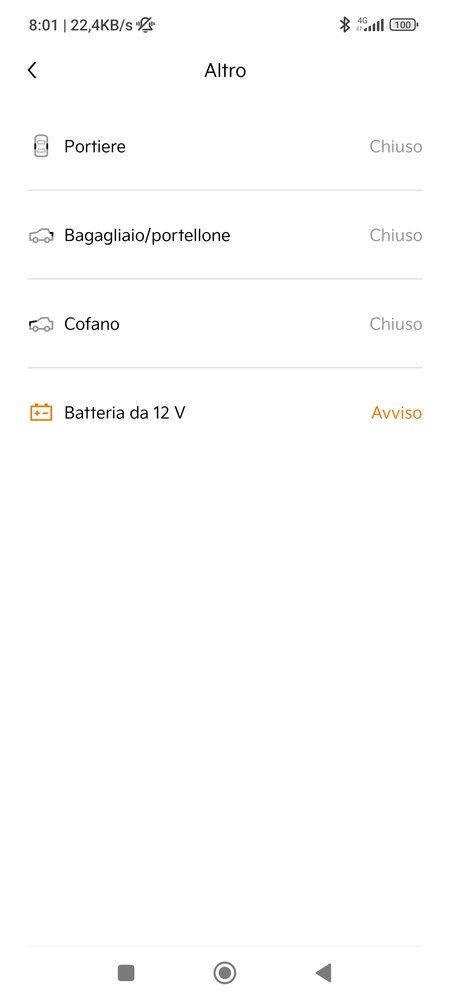

Tipo questo?
Secondo il concessionario è solo "un falso allarme dovuto alla lenta sincronizzazione delle informazioni"
Ha anche consigliato di non fidarmi dell'app

Fatti cambiare la batteria almeno uno dei problemi lo risolvi.
Tipo questo?
esatto. 'ste auto "moderne" appena la batteria non è in condizioni ottimali, cominciano a disattivare servizi non essenziali, come per esempio la climatizzazione all'avvio. Anche io proverei a cambiarla.
esatto e sicuramente anche i problemi (pur minori) relativi a apertura/chiusura specchietti.... quando ti avvicini... ;)
Della app ok non fidarsi, ma questa ripete solo quanto controllabile anche direttamente dall'infotainment sullo "stato veicolo", vedrai che anche lì hai un avviso relativo alla batteria... e qyuindi comunque l'auto ha registrato un problema alla 12v

L'officina mi ha confermato che un qualche parametro della batteria risulta sotto soglia ma poichè l'esito del test è "batteria buona, da ricaricare" loro non possono sostituirla in garanzia
Inutile dire che anche dopo ricarica di 48h il problema si ripresenta, dopo 1 solo giorno di corretto funzionamento

Nessuna sostituzione della batteria in quanto secondo il controllo non ha nessun problema
A parte che sono sempre dubbioso su dove siano effettivamente intervenuti (sembra un po' una soluzione tipo "riavvia il PC che dopo funziona") staremo a vedere.
Visto che immagino di ritornare tra poco con lo stesso problema insisterò per la sostituzione della batteria
