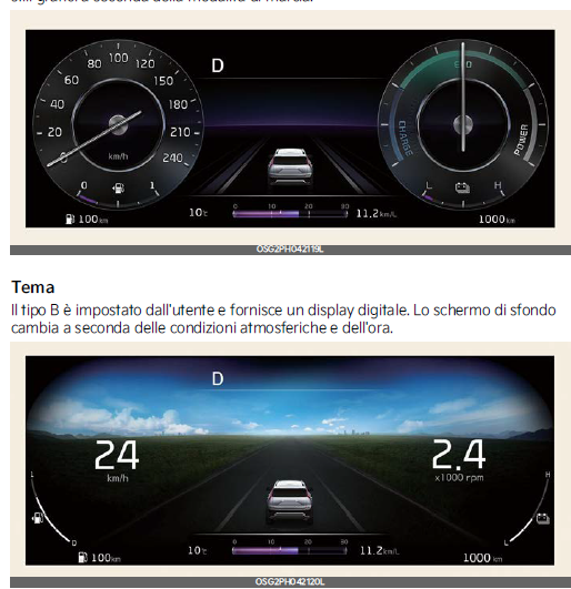

Attenzione che sul contachilometri analogico, oltre i 120 Km/h cambia la scala, cioè i numeri indicati dalla lancetta sono "...100-120-150...", a prima vista la cosa può trarre in inganno ed andare + veloci di quanto si pensi.
Non mi pare che il mio abbia questa scala ma indichi i km raggiunti km per km ovvero 120 121 122 non fa salti.
il contachilometri si può visualizzare analogico o digitale. Nella versione analogica, la scala della lancetta è come da me descritto. Nella versione digitale (ovvimanate) vedi il numero relativo ai Km/h

@Seawind, credo che la visualizzazione sia differente tra un allestimento e l'altro. Io quello che hai tu non ce l'ho. La mia è la style (quella "di mezzo" tra la base e la top.
Vedi l'allegato 36148
La mai Niro ha allestimento style e non ha questo tipo di schermate.
