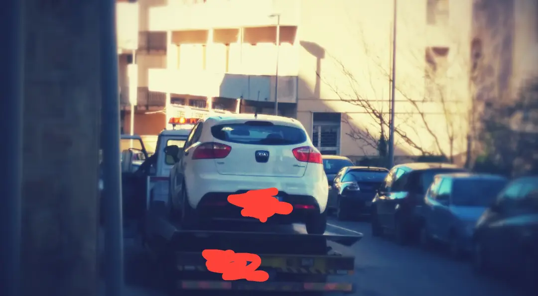

Buongiorno ragazzi, mercoledì 20 sono stato in assistenza a cercare di risolvere il mio problema e mi hanno detto che era una rigenerazione del fap non andata a buon fine. Loro con il software hanno forzato la rigenerazione, ma credo che abbiano fatto più danno che altro perché il singhiozzo è diminuito, ma fino a 2500 giri la macchina stenta a prendere giri, poi all'improvviso si sveglia :cool: (non vorrei fosse la centralina a dare questi valori al sistema di iniezione o alla turbina, forse sono io che mi faccio questi flash mentali). Sabato gli ho chiamato per sapere quando riportargliela e guarda caso ieri pomeriggio mi si è accesa la spia del check. Stamattina gli ho chiamato per dirgli di venirsi a prendere la macchina con il carro attrezzi. Ah il foglio di assistenza, aperto il 20, non l'hanno chiuso.

Ciao! insomma anche te sei ben conciato po**a miseria... perdona la domanda ma per spia di check intendi la spia motore di avaria??! Con quella hai pieno diritto al carro attrezzi in quanto muovere l'auto con la spia di di avaria motore accesa è rischioso in quanto potresti apportare più danni di quanti eventualmente siano già presenti. Poi è compito dell'officina al ricevimento del mezzo verificare la natura del danno e stimare le ore di manodopera necessarie alla risoluzione e sulla base di quelle vengono calcolati i giorni di auto sostitutiva a cui hai diritto (se guardi sul libretto di garanzia c'è una tabella dove sono riportati questi dati). Se l'officina ha a disposizione l'auto bene se no è DOVERE di KIA trovartene una a noleggio come a me. Di default il noleggio quando attivato dura subito 24 ore poi entro la scadenza delle stesse, se l'officina ti dovesse tenere l'auto di più, deve stilare una relazione da faxare a KIA specificando che saranno necessarie altre tot ore di manodopera e i giorni di auto a noleggio verranno ricalcolati e la relativa scadenza prorogata (la mia situazione attuale). spero di essere stato esaustivo. e in bocca al lupo.

L'hanno scesa dal carro attrezzi e la spia era accesa. Appena entrata in officina si è c****a addosso e la spia si spegne -.- domani forse sapranno dirmi cos'era. Speriamo che le sia rimasto in memoria l'errore.
se la spia si è accesa rimane per forza.
