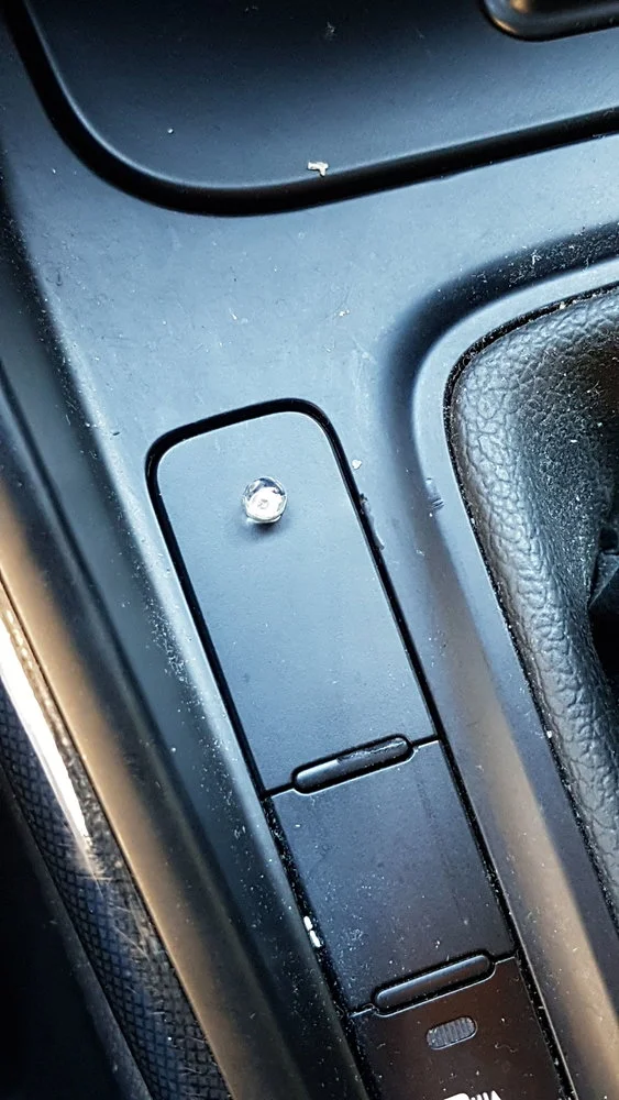

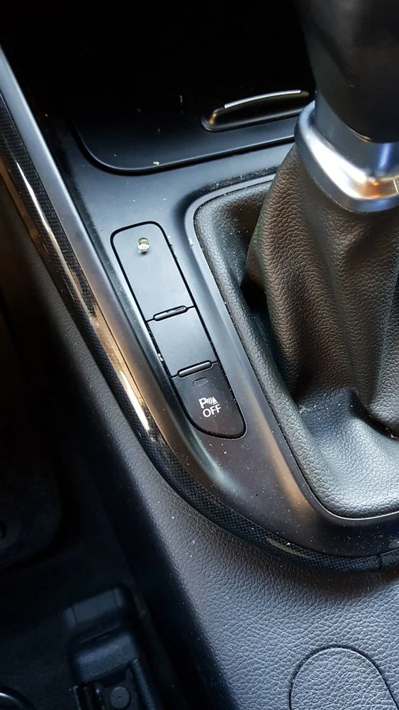

Buongiorno, giusto per mettervi al corrente che io ho acquistato un circuito che comprende un Led che si accende durante la fase di rigenerazione del DPF. Ho testato il circuito dopo averlo installato in mezzora grazie ad un tutorial. Nessuna azione invasiva, è bastato prendere il segnale da un sensore nel vano motore, portare il cavetto in abitacolo dove collegato ad un circuito, quest'ultimo mi forniva un led che ho posizionato in console il quale si accende quando avviene la rigenerazione. Davvero molto utile per capire con esattezza quando avviene e durante tale fase provvedo a mantenere i giri motore sui 2100 circa in terza o in quarta. So che pure un'altro amico con la Care ha montato questo circuito. Spero di aver dato ottime info e se nel caso ci fosse qualche interessato al circuito provvederemo eventualmente a contattare il fornitore.
confermo il corretto montaggio e funzionamento del circuito citato....ottimo davvero specialmente per chi non fa molti km e quindi tiene sotto controllo la rigenerazione del dpf..ottima invenzione a mio avviso....posto 2 foto del montaggio.....io ho messo il led vicino al cambio dove c'era un tappo vuoto...ovviamente ogniuno puo' posizionarlo dove meglio crede o piu' comodo....

molto interessante ma più che le due foto del led sarebbe utile mettere un filmato o foto step by step (tutorial) e relativa lista dei prodotti acquistati e collegamenti vari così uno a casa si organizza e se lo fa.
appena avanzo tempo apro una nuova discussione e posto qualche foto del sensore e del kit di istallazione che comunque e' abbastanza semplice
pubblicato foto e modalita' istallazione (artigianali non sono un professionista ) grazie.

Io l'ho posizionato nel cruscotto. :-)
