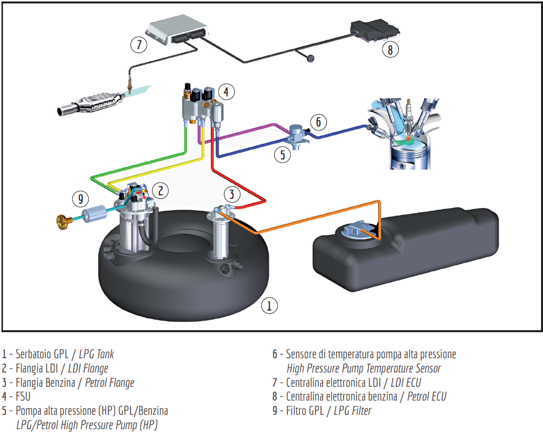

Qualcuno può confermarmi che nel filtro presente nel modulo FSU (4) passa anche la benzina? quando lo cambio non mi sembra che sia investito da benzina......
Confermo, passa anche la benzina a breve ti mando il video e foto sul cambio dei 2 filtri gpl (impianto LDI)
