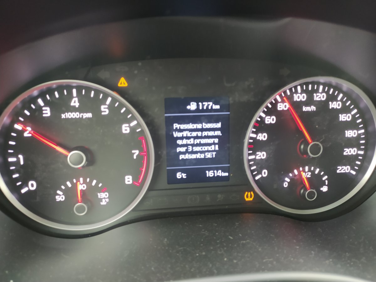

Buongiorno ho acquistato da poco una Kia Stonic Style GPL. Ora ha 1600 km. Da circa 1 mese mi è comparso il simbolo del triangolo in alto a sinistra mentre invece . Da circa 3 è comparso il simbolo sotto a destra che indica la pressione dei pnematici insufficiente ( ho controllato e la pressione è perfetta) per cui vi chiedo se mi potete aiutare a capirne la causa. Grazie
    109 KB · Visite: 334
Ho fatto controllare la pressione delle gomme ed erano perfette anzi...le ho fatte gonfiare leggermente di più ....ho resettato ma .... la spia rimane accesa!! 4 gg fa ho cambiato le gomme con gomme 4 stagioni e..invece di averle prese 185/65 R15 88H ( come da libretto) le ho prese 185/65 R15 92H !!! Mi era stato detto che andavano bene lo stesso!!! Ma non vorrei che siano causa di questo problema?‍♀️?‍♀️
