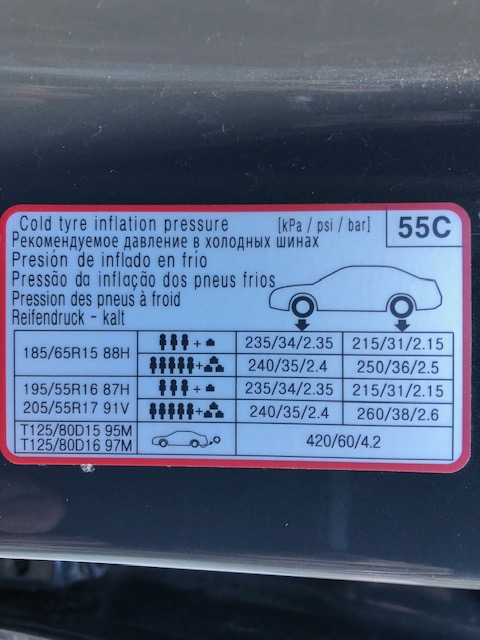

Buongiorno a tutti, la macchina è arrivata nuova dal concessionario a maggio quialche giorno fa ho controllato la pressione e tutte 4 le gomme erano a 3.0, sorpreso ho verificato se fosse corretto il concessionario me le ha fatte mettere a 2.5 tutte e 4. ora ho la spia gialla a tasto accesa delle gomme sul cruscotto! ho provato pigiare il tasto ma niente rimane accesa. quello che non mi convince è la pressione per le gomme: Michelin 185/65 R15 88R cosa dovrebbe essere la corretta pressione al momento queste sono gomme estive? non ci capisco piu' niente il gommista dice 2.4 anteriore 2.5 posteriore. grazie in anticipo
Sul montante della portiera lato guida trovi le indicazioni per la giusta pressione dei pneumatici.
Controlla come scritto da @dieffe53 sul montante e verifica poi a freddo la giusta pressione. Sto vizio di non controllare la pressione degli pneumatici quando ti consegnano la macchina e' tipico dei concessionari. Mi raccomando verifica il settaggio se impostato su psi o bar.
Ecco l'etichetta non l'avevo notata ma non è che ci capisco chiaro cioè capisco ma non mi fido se giusto per le michelin che ci sono al momento estive! come si setterebbe allora per la giusta pressione secondo te? grazie

Primo rigo misura da te indicata 185 65 pressione a carico medio 3 persone pressione a pieno carico 5 persone oltre bagagli. Se tieni 2.4 anteriormente e 2.5 posteriore va bene in ogni condizione.

Si, io tengo 2.4 davanti e 2.5 dietro.
C'è da dire poi che non è "fiscalissima" la misura, non fa nulla se è poco più o poco meno. Anche perché a volte si è più o meno carichi e non si sta ogni volta a misurare la pressione.
