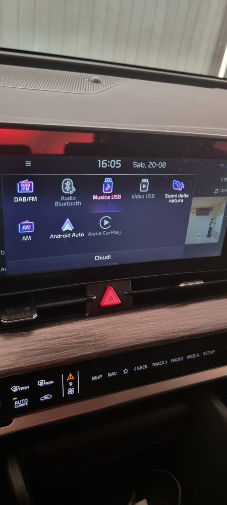

Ordinato ieri sera cavetto, arrivato e provato....
Funziona perfettamente usb play ed android auto in tutto e per tutto, come da foto
