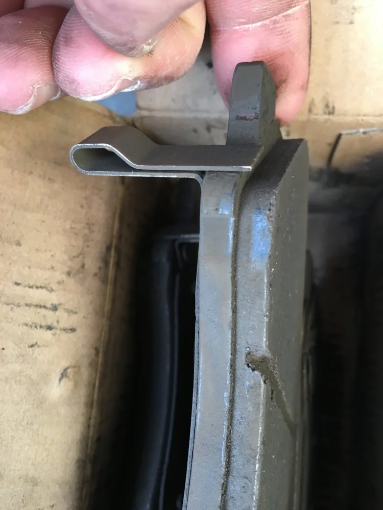

perchè sulla Rio ci sono i sensori di usura?
a
Sulle pastiglie ci sono delle lamelle o lamierini di ferro. Quando la pastiglia si usura, questo lamierino urta contro il disco , facendo rumoreQuando possibile metto una foto delle vecchie pastiglie, per far vedere che ci sono
ah pensavo a livello di sensore, quindi fa rumore ma ancora c'è un po di materiale, giusto? altrimenti se funziona quando già non c'è più niente non ha senso
Si infatti è come dici tu. Soltanto che in pratica la pastiglia era diventata dura
