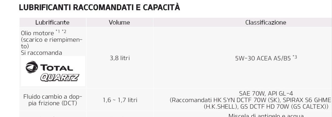

Aprendo il cofano motore è applicata una targhetta adesiva con la raccomandazione di usare olio Total Quarz (Sportage Hev immatricolazione 2022)

Sul manuale uso della" vecchia " niro

Anche sul libretto uso e manutenzione della niro
