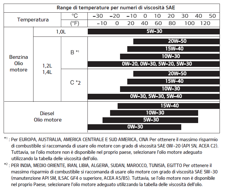

Approfitto della vostra gentilezza visto che in concessionaria non sanno cos'è... :rolleyes:
fra voi c'è qualcuno che ha la mia stessa motorizzazione? (Stonic 1.4 benzina)
    155,9 KB · Visite: 126

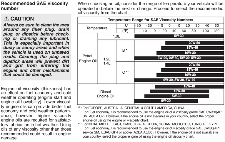

Ciao, premesso che non ho certezza sull'argomento, ma nell'estratto del manuale che ti avevo postato poco più sopra viene indicato per il tuo motore 1.4 una viscosità SAE 0W-20 per l'Europa.
Ci tengo a precisare che acea C è per le auto con filtro antiparticolato, non per forza diesel

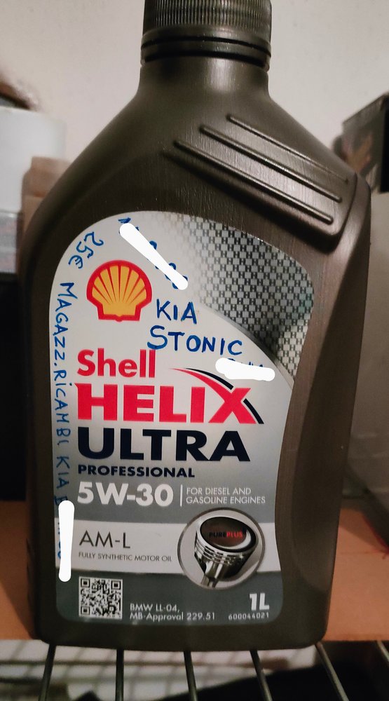

Ciao a tutti, finalmente ho risolto.
Sono stato dalla mia concessionaria Kia, non sono passato per l'officina (vista la "gentilezza" con la quale mi avevano risposto al telefono), sono andato direttamente al magazzino ricambi.
Ho chiesto a loro che olio motore era stato usato per la mia Stonic 1.4 benzina. Dopo un rapido controllo al PC con il mio nome e cognome mi hanno dato questo:
Shell Helix Ultra Professional AM-L 5W-30
25 euro per 1 litro mi è sembrato un po' caretto, ma pazienza.. mi serviva e l'ho acquistato.
Sul retro del flacone viene indicato:
"Concepito per soddisfare i severi requisiti di motori ad alte prestazioni BMW e Mercedes-Benz che richiedono specifiche API SN o Acea C3."
Kia consiglia Total, la concessionaria usa Shell.
Quindi credo che, in generale, vada bene un olio motore di marca conosciuta, 5W-30, sintetico, Acea C3, Api SN, ad un prezzo ragionevole....
