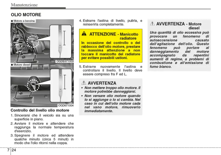

E' più alto.
Il motivo per cui il livello del lubrificante si misura a caldo è che la quantità di olio in un motore freddo di una vettura situata, ad esempio, in Siberia in Inverno avrà un volume NECESSARIAMENTE più ridotto di quello dello stesso olio, nello stesso motore "freddo", della stessa vettura situata nel Sahara in Estate, dato un presumibile gap termico di circa 80-90°C. Invece, quando il motore è caldo, il salto termico non è più significativo, e la differenza di volume tra i due casi diventa praticamente trascurabile...

Vedi l'allegato 18536
Grazie @Rosso Antico per il chiarimento, c'è sempre da imparare: effettivamente il ragionamento fila. Proverò a misurare a caldo
