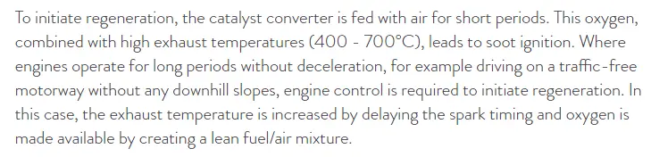

Il dpf o altro acronimo dovrebbe esserci solo su quelle omologate 6 D temp. Le precedenti ne sono sprovviste
Le euro6dtemp lo montano le vecchie come la mia no.
