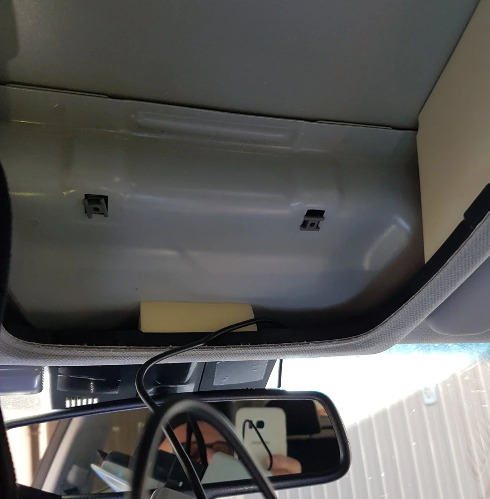

dunque, iniziamo con lo smontaggio della plafoniera svitando le due viti che si trovano nel vano occhiali e,successivamente,aiutandosi con un oggetto il plastica tirare partendo dal basso:
Vedi l'allegato 6175

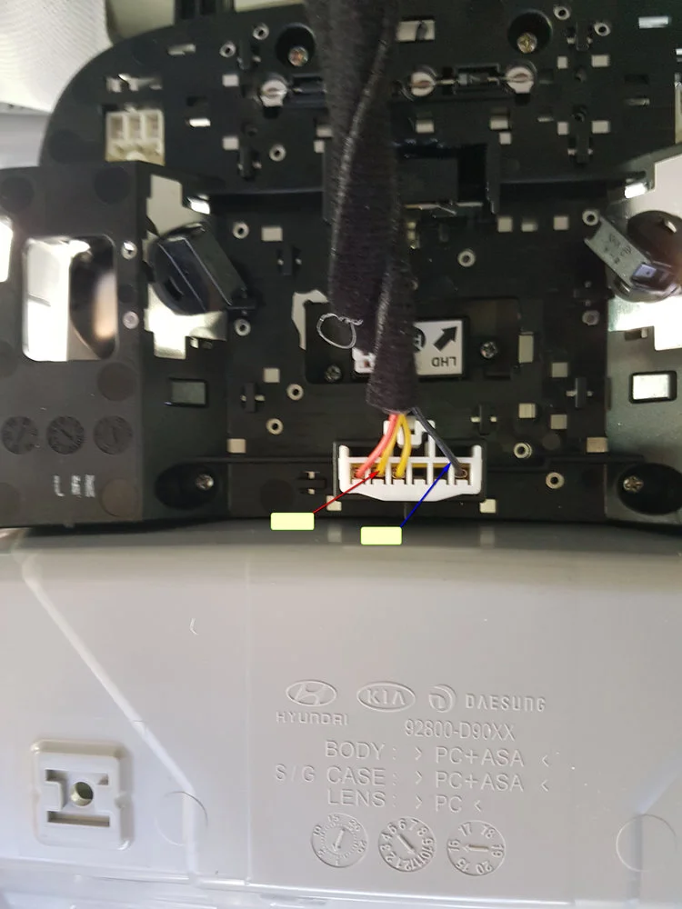

ecco il retro della plafoniera;
passare un cavetto usb dal vano plafoniera alla zona vicino lo specchietto retrovisore:

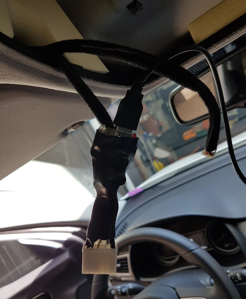

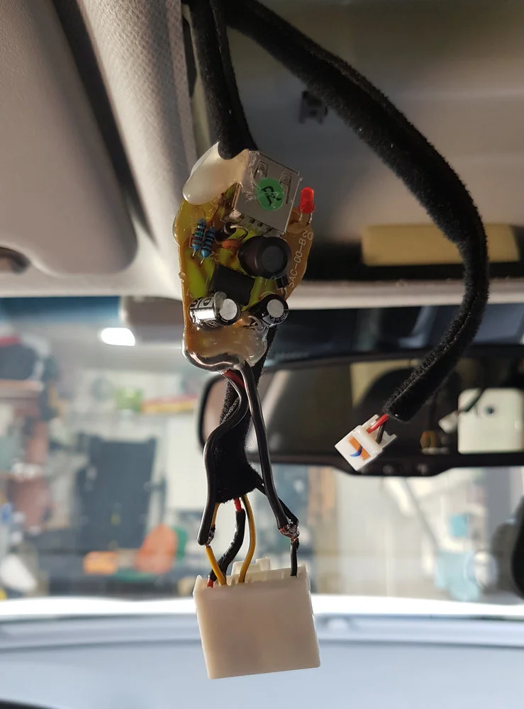

trovate un caricatore usb e eliminate l'involucro esterno; saldatelo ai terminali del connettore più grande che troverete dietro la plafoniera FILO NERO = NEGATIVO-------FILO GIALLO = POSITIVO:
Vedi l'allegato 6177
Un pò di guaina termorestringente......
Vedi l'allegato 6178

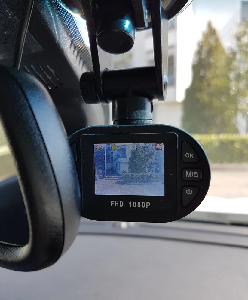

E , adesso, godetevi la vostra dash cam che si accenderà e si spegnerà contemporaneamente alla vettura:
Vedi l'allegato 6179

Il collegamento e sbagliato il nero va bene ma il giallo indicato e il terzo almeno quello che ho montato sulla niro di @Capocaimano sul giallo 2 non c'e corrente.
In effetti non l'ho guardato lo schema elettrico, sapendone qualcosa io, ho fatto da me...
Ma mi è stato utile per lo smontaggio della plafoniera.
