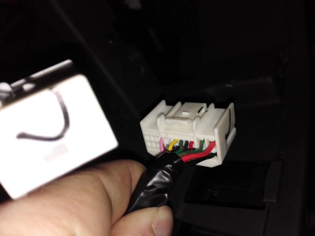

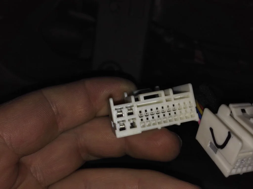

quindi il 10 e il 22 vanno sul cavo jack e il 23 a massaho controllato al 23 non mi arriva nessun cavo dalla macchina ho libero il 16
Allora fai cosi fai un cavetto lo metti al pin 23 e lo colleghi sul telaio della macchina ,
Oppure usa il pin24 , parlo sempre del connettore b

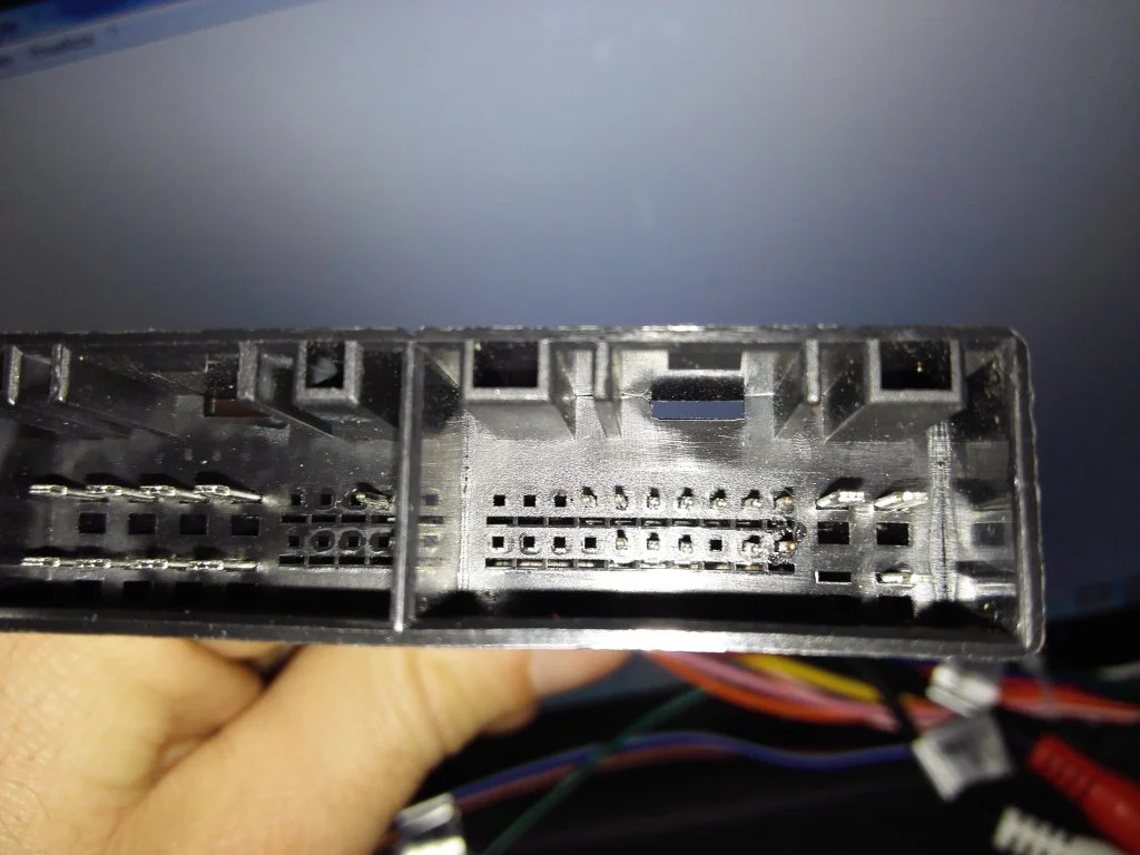

Questo e quello che arriva dall'autoradio, per ora io ho aggiunto i pin 10 e 22

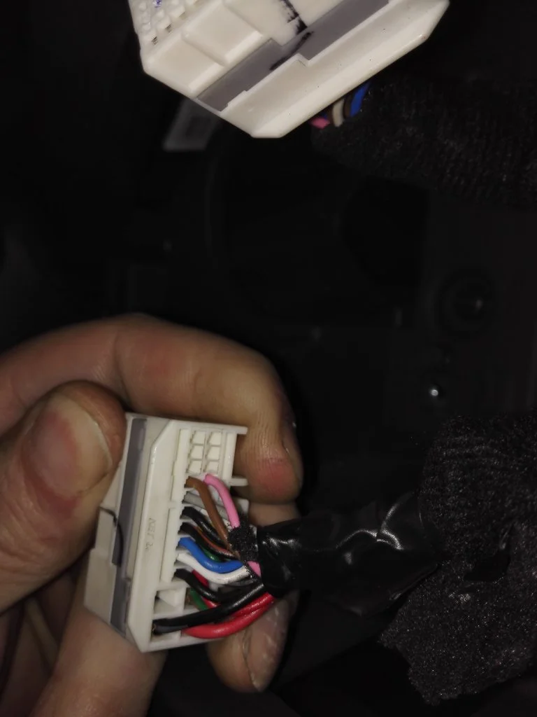

Questo è il connettore B che mi arriva dall'auto
Quello che vedi probabilmente e il grasso bianco che ho usato per infilare i pin, comunque ho collegato il vecchio autoradio per sicurezza e il microfono va prefettamente
Allora deve funzionare anche con il navi, collega il cavo b e controlla con il tester all estremita del cavo del navi e vedi se ce segnale ...
okTutto ok ora funziona, bastano il pin 10 e il 22 ieri semplicemente il negativo non era bene dentro, ora saldo il tutto, per il prossimo step vorrei un consiglio su dove far passare il cavo della retrocamera se all'anteriore posso intercettare la luce della retro e dove prendere l'alimentazione.
