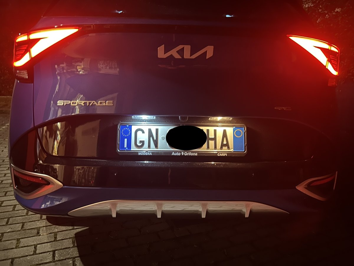

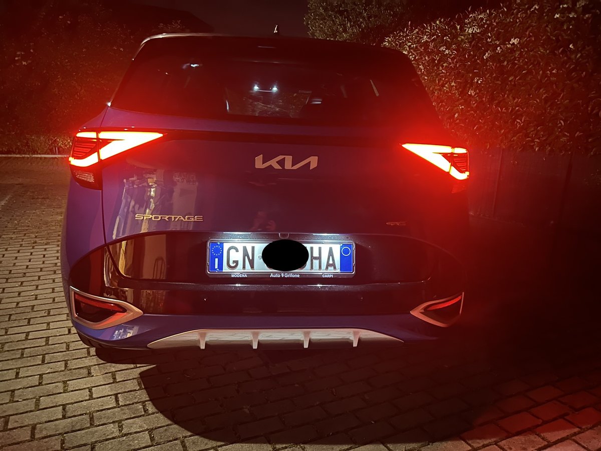

Buongiorno a tutti!
Ieri sera in 10 minuti ho fatto la sostituzione: operazione consigliata a tutti!
Foto 1: durante la sostituzione; per capire la differenza.
Foto 2: al termine; per capire l’effetto totale.
Spesa: zero. Ho trovato un paio di 5W5 a led (del 2009, senza canbus ?) in garage e devo dire che non sono troppo luminose e troppo fredde rispetto ad altre auto che si vedono in strada di altri Brand (che le montano di serie ?).
Errori dal CBD? Nessuno.
Difficoltà? A parte la luce di dx che possiede un cavo piu corto del sx, poca.
Contento? Tanto!

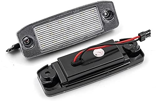

Se anche riuscissi ad estrarre il connettore con la lampadina alogena non saprei proprio come rimontarlo una volta sostituita con quella led. Dovrei ruotarlo ma non c'e' spazio. Il cavo è veramente troppo corto! Una volta svitato al posto della lampadina alogena pensavo di collegarci il connettore del nuovo portalampada led (come quelli della foto) così creo una sorta di prolunga.

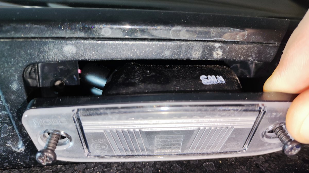

Confermo, in un lato il cavo e' veramente corto; e' stato un lavoraccio : se leggi il 3d completo vedrai che la cosa e' rilevata da piu' utenti; ah, lavoro fatto senza smontare nulla

Io ho sostituito sia luci alette parasole sia quelle targa. In effetti il cavo della luce targa di destra è veramente corto, ma con un po' di pazienza ce l'ho fatta.
pinza a becchi storti e fai in 5 minuti

Alla fine ho preso coraggio e forzando un pò ce l'ho fatta. Confermo utilissima la pinza a becchi curvi. Aggiungo che per evitare danni alla carrozzeria o alle plastiche di posizionare temporaneamente del nastro isolante nella zona in cui lavorate dove la pinza o lo stesso portalampada potrebbero lasciare dei graffi.
