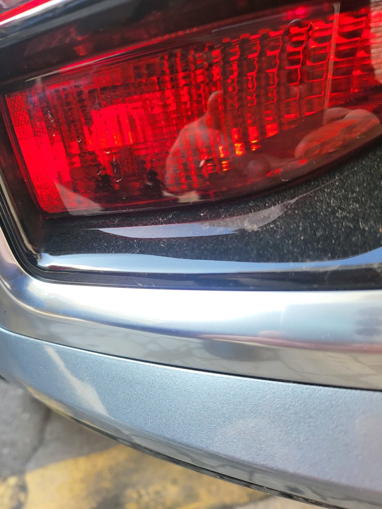

Eh ma infatti è il dubbio che ho espresso nel precedente messaggio #70, visto che il libretto di uso e manutenzione riporta due informazioni contrastanti fra loro. @akuryu dice che è a led, tu dici che alogeno... Anche voi siete in contrasto come il libretto ?
Appena mi sgancio dal negozio faccia foto
Sul retronebbia effettivamente non ne sono sicuro non avendolo mai usato. Qui da noi la nebbia non esiste.?
Appena arriva la mia signora
Si vede proprio il bulbo
