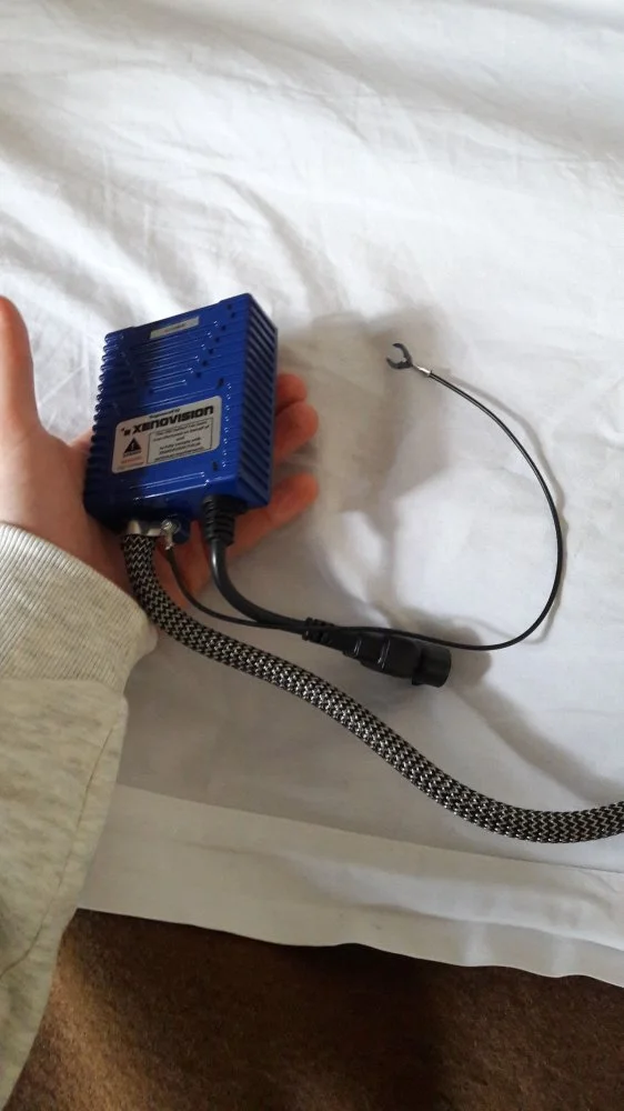

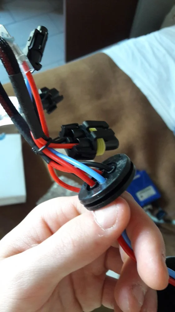

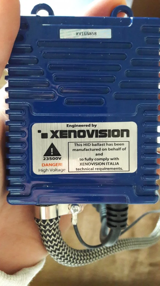

Kit Xenon di xenovision arrivato, provato le lampade all' esterno e fanno una luce da paura!!

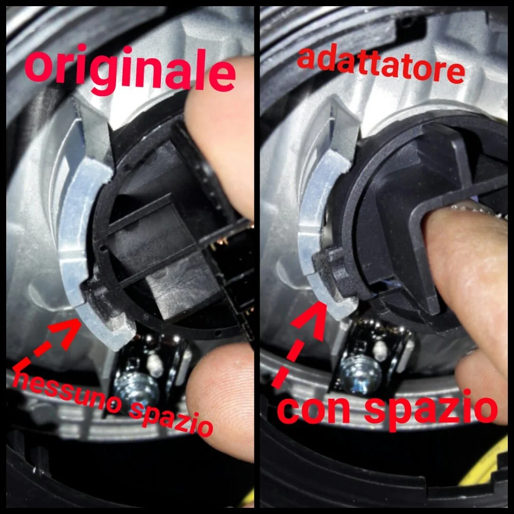

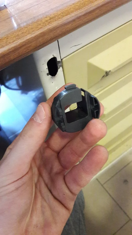

Smontato i fari e ho provato gli adattatori.. e qui l unico problema!! Non si incastrano, risultano un pelino più piccoli e quindi giocano un po' nella sede. Ovviamente ho contattato xenovision che prontamente mi ha risposto e ora attendo info da loro, a primo avviso possono essere due adattatori costruiti male però non so perché a quanto pare e detto da loro sono il primo ad aver avuto questo problema.
Vi allego le foto così vedete il kit (ho fstto pochissime foto solo alle centraline se non erro) e il problema con una foto fatta da me IMG_2017-03-01_17-10-40.webp IMG-20170301-WA0038.webp IMG-20170301-WA0018.webp IMG-20170301-WA0020.webp IMG-20170301-WA0022.webp
ciao, acquistate anche io frecce a led e fari allo xeno. alla fine hanno sbagliato le resistenze delle frecce, gli adattatori non si incastrano e poi mi volevano fare pagare per inviarmi altre resistenze. Dopo numerose email mi hanno inviato gratis resistenze più grosse e altri adattatori, ma sono uguali agli altri che già mi avevano inviato quindi secondo me non andranno bene lo stesso.
