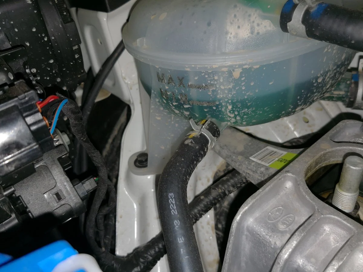

Ciao a tutti..il 4 marzo parto per le dolomiti.
A parte verifica dei livelli di olio, refrigerante e pressione pneumatici secondo voi devo controllare altro?
Il refrigerante è appena sopra il minimo , conviene un rabbocco vero?
In caso posso aggiungere un refrigerante qualsiasi o mi consigliate quello originale? Sempre se lo trovo

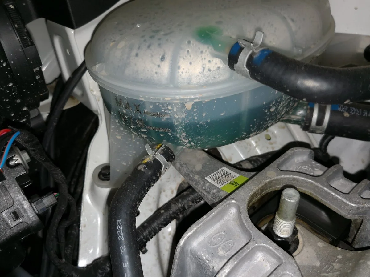

Eheh in realta non mi va di disturbare.. Dovrebbe essere tutto a posto la macchina è di settembre ma ha meno di 5000 km.. Ho ricontrollato il refrigerante a motore "tiepido" e ora è a meta... Secondo voi quale livello fa fede?
È più o meno il livello che ho io e l'auto ha 10000 km. Comunque non preoccuparti che Silvano non lo disturbi, si diverte un mondo a dare una mano. Il problema al limite lo avresti tu, dopo aver visto la sua auto dovrai passare le notti su internet per accaparrarti almeno metà dei gadget che lui ha sulla sua. Ci ha traviati tutti qui e molti, me compreso, non lo conoscono di persona...

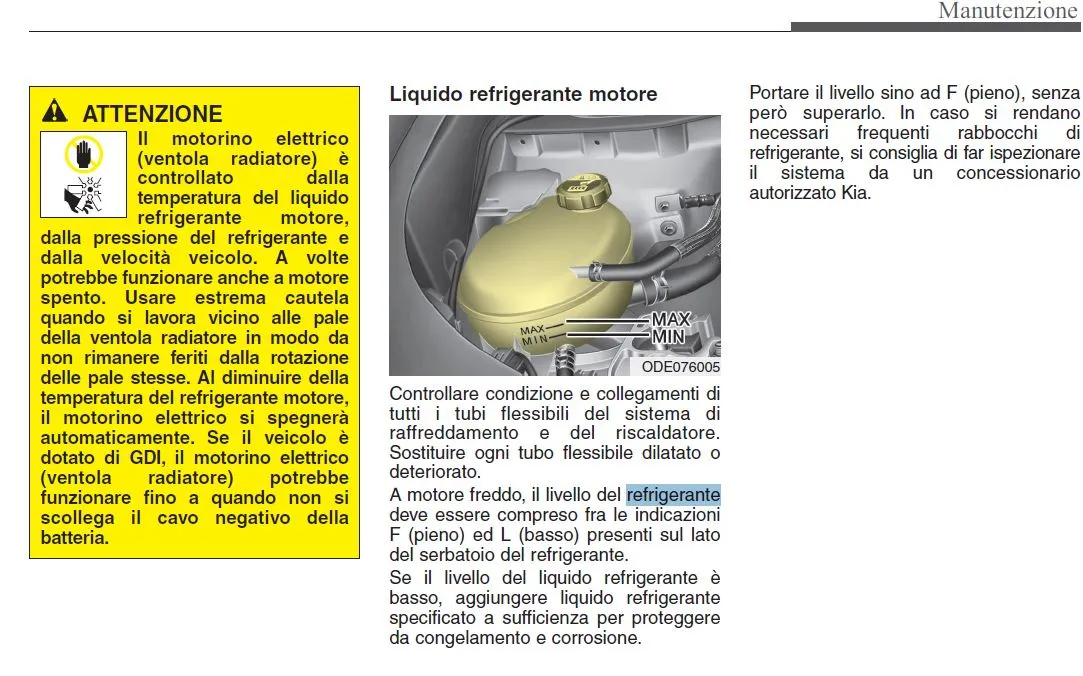

Tornando al tipo di liquido, qualche post più sopra della tua domanda c'è la risposta:
https://www.kiaclub.it/threads/livello-refrigerante-motore.8291/page-4#post-103951
A motore freddo deve essere tra le due tacche di pieno e basso:
