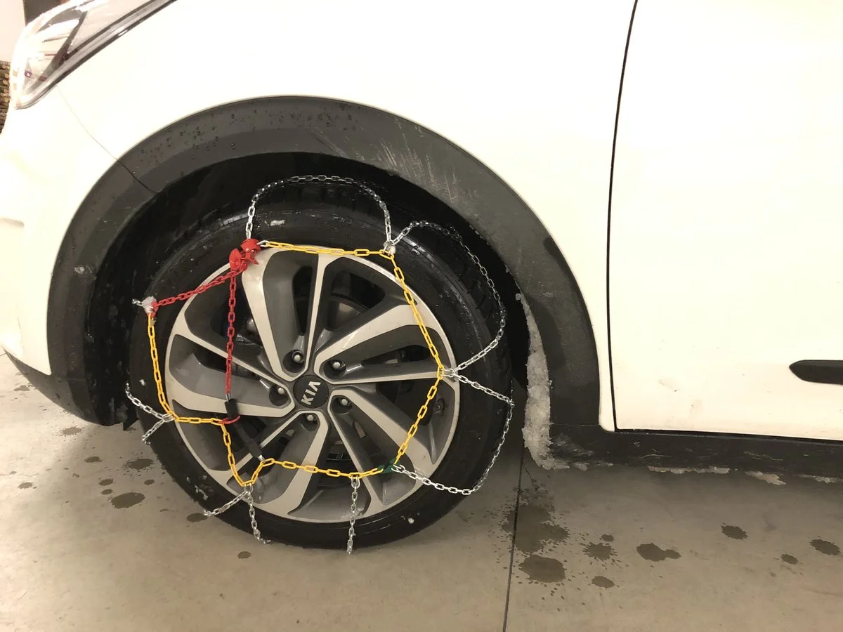

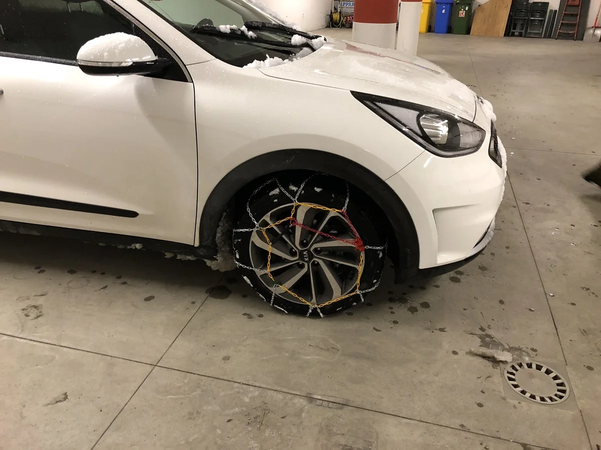

Qui sul forum si parlava del fatto che gli pneumatici da 18 della Niro non siano catenabili :rolleyes:
Mah... fresco di ieri sera... ho fatto solo qualche centinaio di metri, giusto per arrivare a destinazione, ma hanno funzionato.
