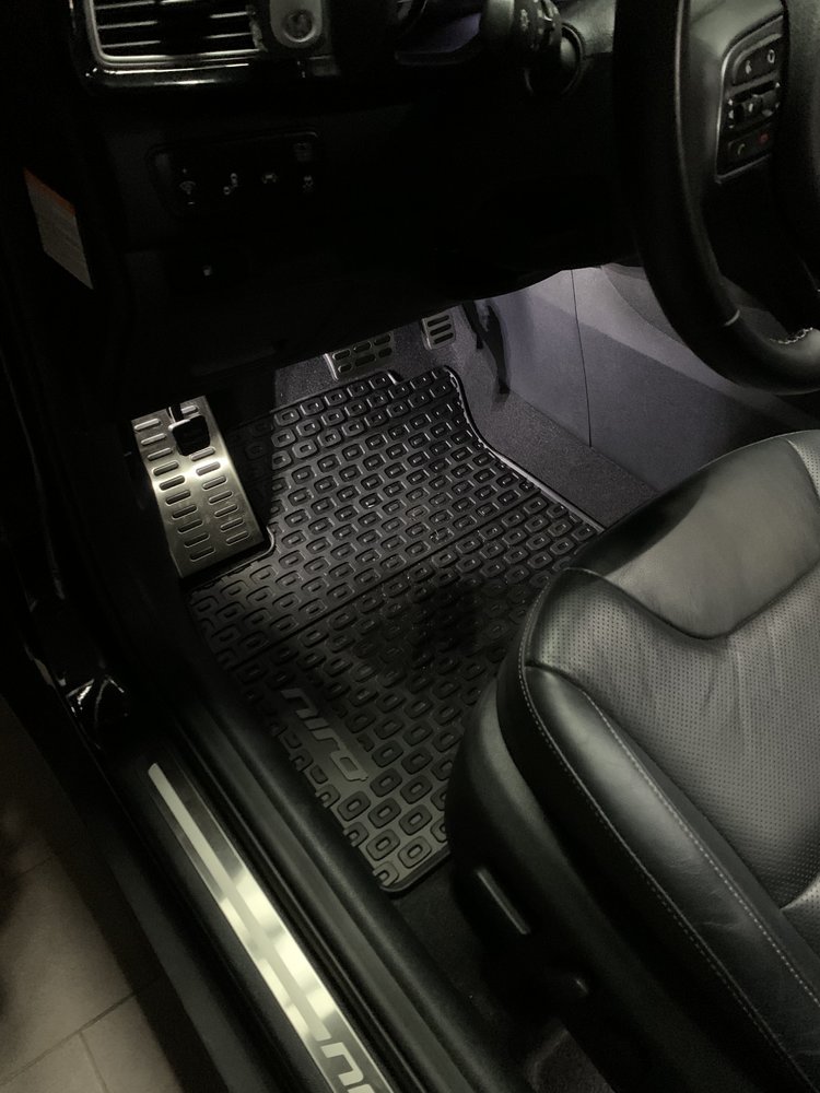

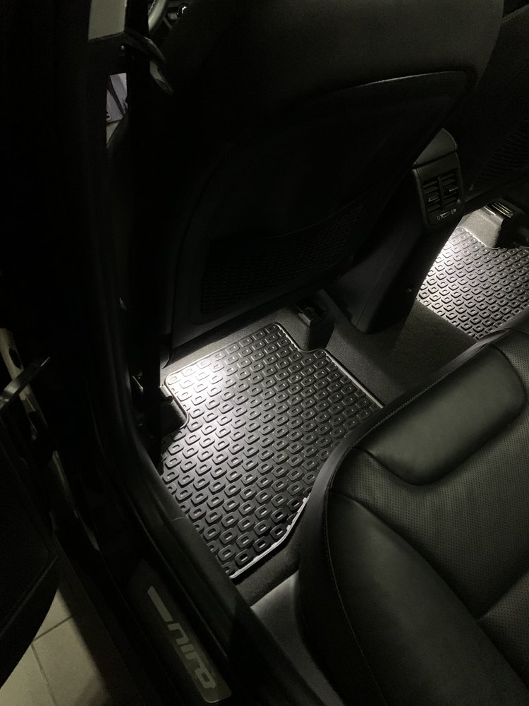

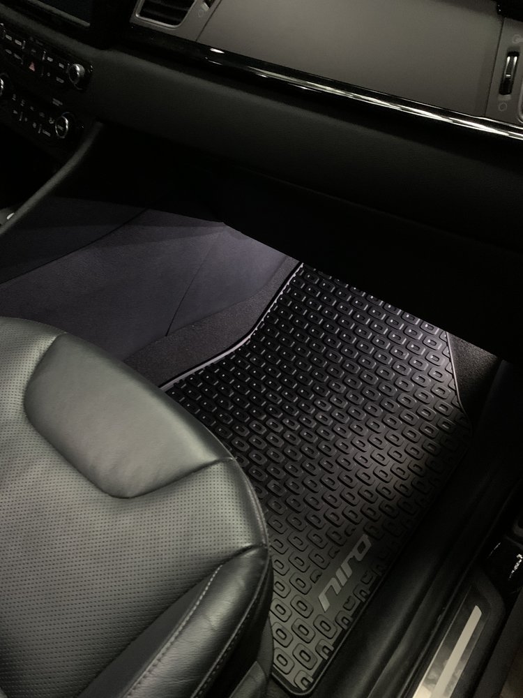

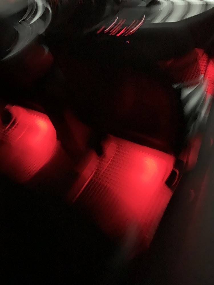

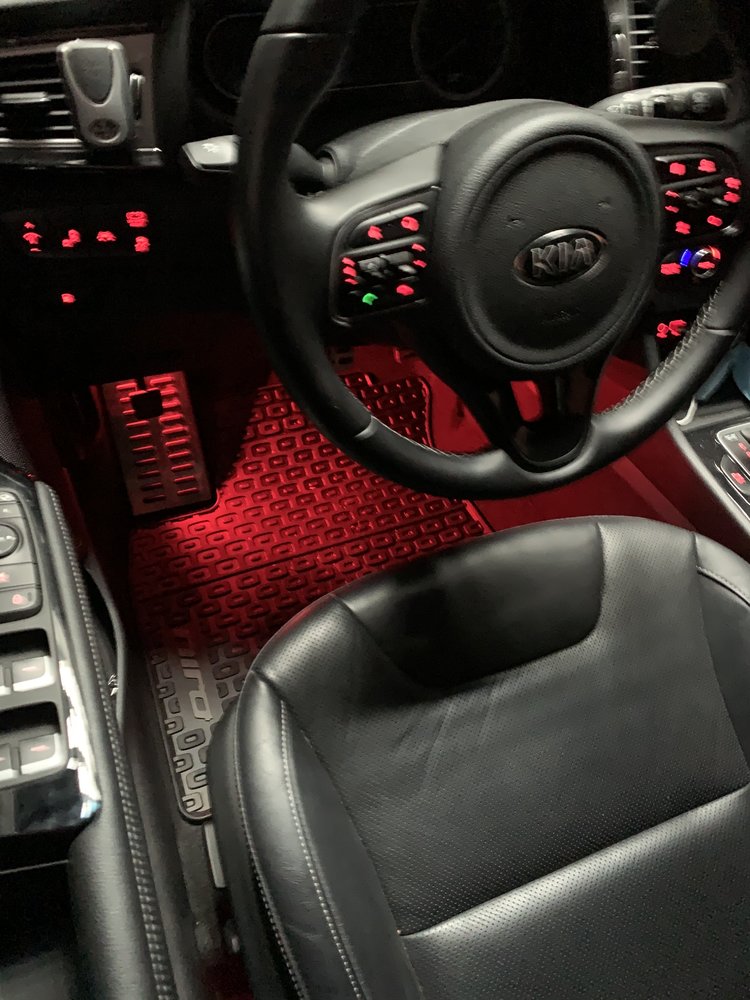

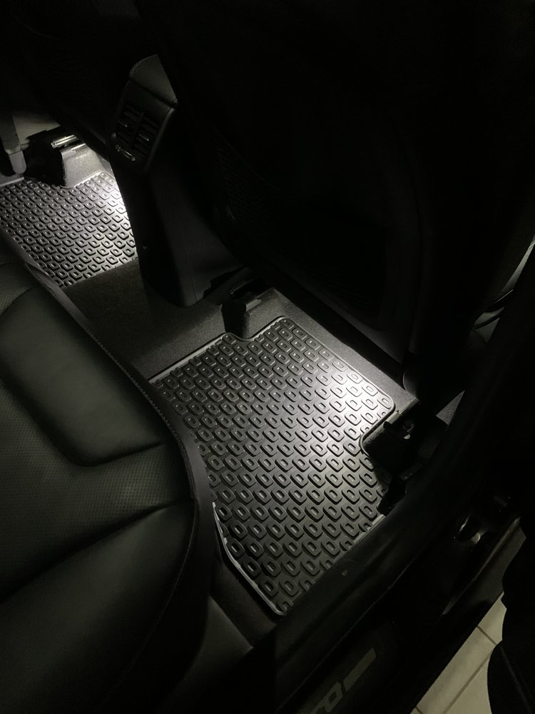

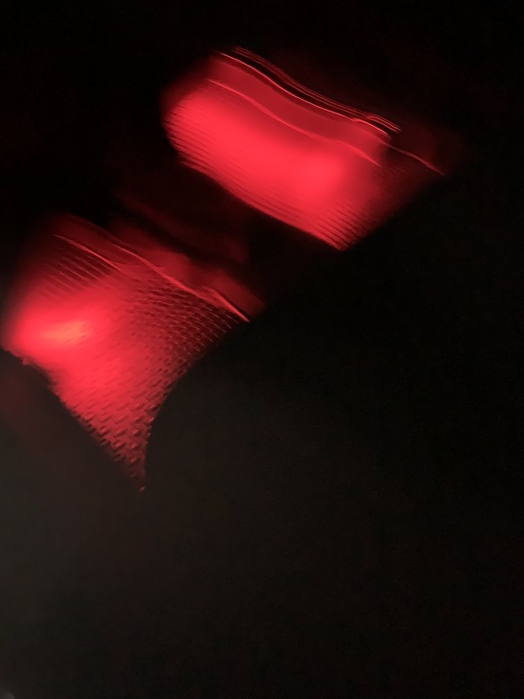

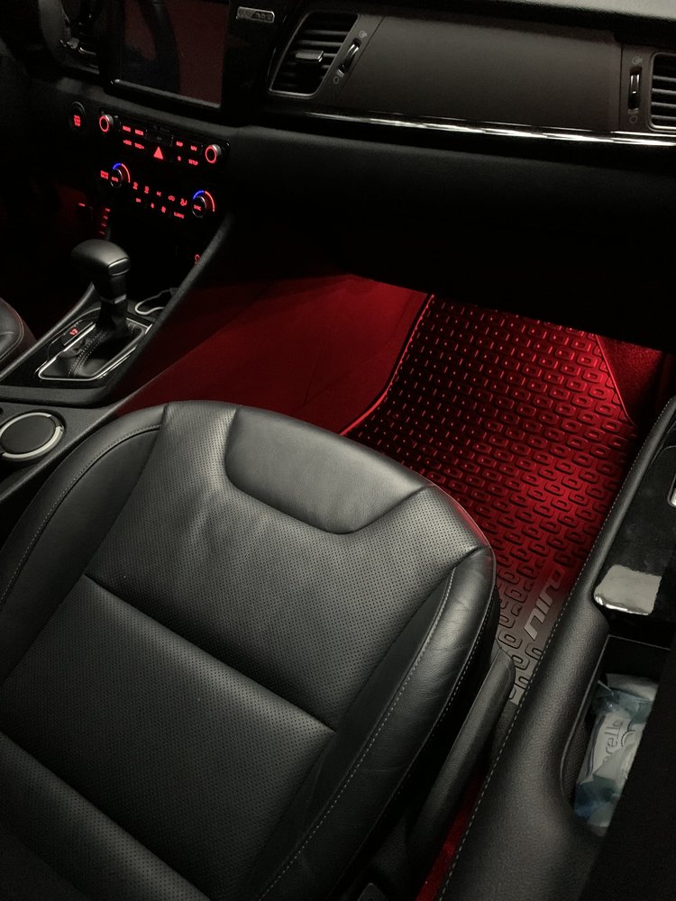

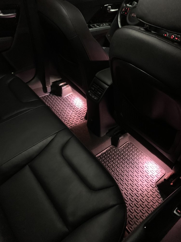

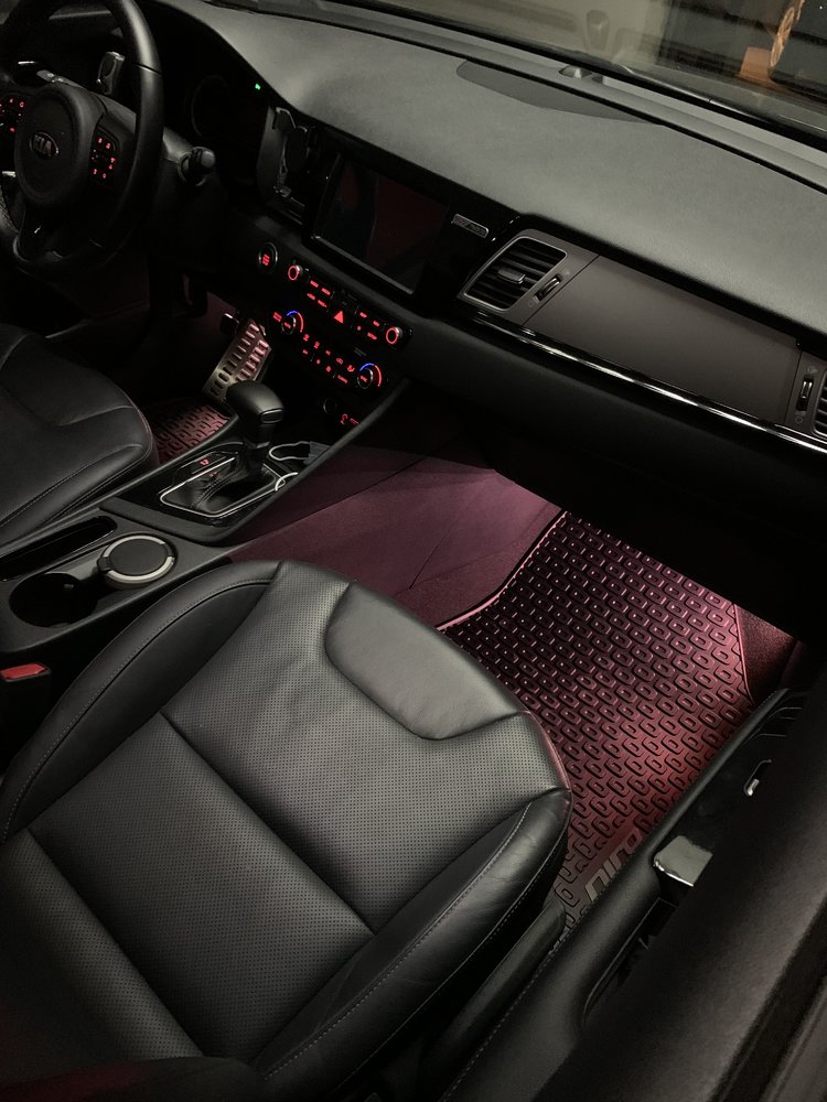

Eccomi qui ragazzi. Piccola anteprima dopo qualche smadonnamento causato dai Led e cavi che non stavano attaccati .... ho ottenuto il risultato che volevo.
Led bianchi collegati alle plafoniere.
Led rossi collegati alle luci/illuminazione tasti cruscotto.
Piccolo video volutamente senza commenti. Ero stanco e con le balle in giostra....
Led Vano Piedi by Albertino
@Albertino78 ALBERTINO SEI UN MITO !!!!!!?COME AL TUO SOLITO AI FATTO UN lavoro DA CERTOSINO ! BRAVISSIMO :applausi: :applausi: :good:
Lavoro terminato. Un sentito grazie a @still per l’idea e la guida. Come avevo anticipato le mie luci piedi sono collegate alle plafoniere (bianco) e alle luci del cruscotto/fari (rosse).

Caspita Albertino ma è troppo bello !!!!!!! o_Opeccato veramente che siamo lontani altrimenti .......... non finirò mai di dirtelo sei un mago !!
Bravo Albertino, bellissimo lavoro. Adesso la Niro ha un'altro aspetto interno, davvero un bell' effetto. Io per ora mi fermo ai posti anteriori, però l'impianto è fatto e ad allungare dietro ci vuole un 'attimo ;) . Magari alla prossima quarantena...
