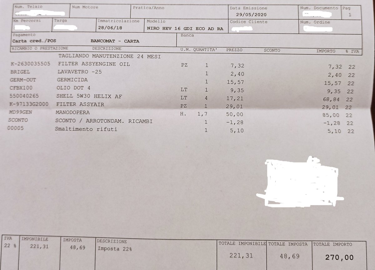

Potrei allegare copia della fattura, ma non voglio portare l'officina all'attenzione e comunque la presenza della voce olio dot 4 lt 1, mi ha indispettito perchè, dalla dash cam che ha registrato per circa 6 ore, con il cofano alzato era visibile se non mi sbaglio il serbatoio del liquido freni. Non è stato svitato neanche il tappo, però alla fine una bella passatina con la pezza è stata data.

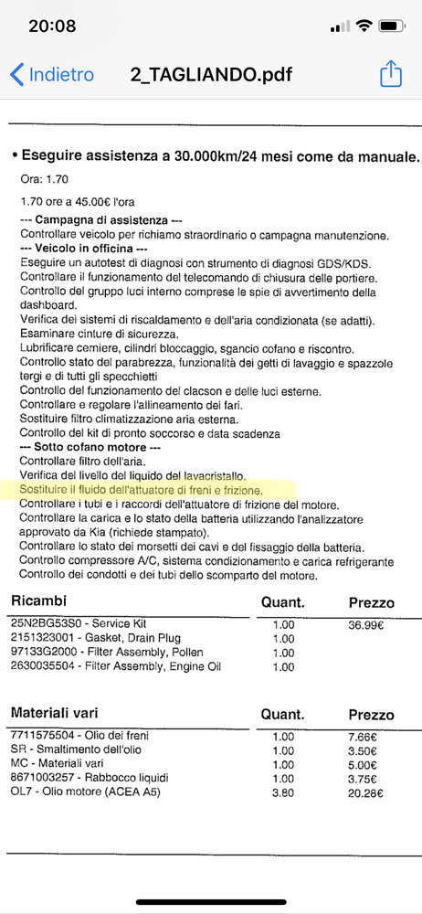

Mi piacebbe sapere se qualcuno conosce i dettagli dell'attività che dovrebbe essere fatta nel secondo tagliando e che riguarda il liquido freni.
Potresti oscurare i tuoi dati e quelli dell’officina.
ecco qui:
A me avevano detto che avrebbero rabboccato, gli ho fatto vedere che sul libretto c'è scritto sostituire e quindi lo hanno fatto, almeno così mi hanno detto.
Li trovi sul manuale di istruzioni e manutenzione ed anche se fai una simulazione su mykia di prenotazione tagliando. Non dare conferma ma fermati all'elenco lavori.
Vedo che l'argomento coinvolge molti utenti e credo che spesso alcune attività anche se scritte , non vengano svolte. Poi ci sono officine più o meno serie e più o meno legate al cliente.
Comunque per chiudere l'argomento almeno per quanto mi riguarda, allego copia della fattura e ci aggiorniamo al prossimo tagliando,
