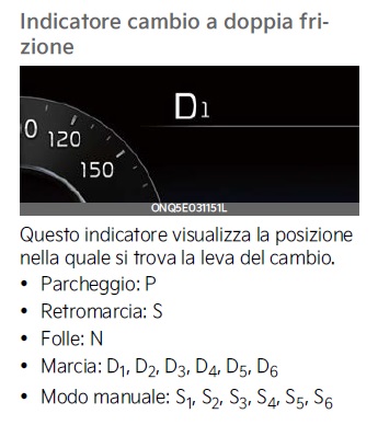

Ciao, ho la tua stessa auto da circa un mese: ho notato che quando viaggio in ECO, sul cruscotto non viene visualizzata la marcia innestata in quel momento ma unicamente la lettera D. In realtà da manuale pdf (che ho scaricato da sito Kia) sembra evincersi che dovrebbe essere visualizzata anche questa info a lato della lettera D che in realtà non vedo, pure tu lo hai notato ? A parte che il manuale è errato in quanto per la retromarcia riporta la lettera S anziché R. Grazie mille.

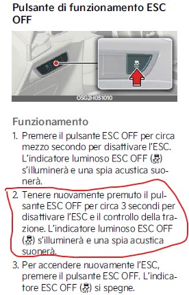

Ciao, scrivo qui anche se penso che la mia discussione riguarda di più il cambio automatico che la Niro. Vado al dunque, sono già arrivato a 8000 km in tre mesi, utilizzandola in tutte le condizioni…dato il periodo una volta a settimana salgo il montagna sulla neve, e devo dire che è fantastica e sopratutto confortevole. Ma in una di queste uscite per raggiungere lo chalet ho dovuto prendere strade secondarie con maggiori pendenze, ed ho trovato difficoltà a salire ( strada innevata e catene montate) quasi arrivato in cima ( piccole salite ma rivide) la Niro a prima slittata mi tagliava del tutto la potenza, si fermava e anche se premevo l’acceleratore non il motore era “morto”, per ripartire dovevo innestare la retro muovere un po’ la macchina e poi posso rimettere la D, (anche non controllo di trazione disattivato) ovviamente non permettendomi di provare a ripartire da dove ero mi toccava scendere in retromarcia e ritentare la salita.
Credo che in quelle condizioni si debba escludere il controllo della trazione (ESC). Se il sistema elattronico percepisce uno slittamento, taglia la potenza del motore. Nel caso di marcia con catene, può essere necessario far slittare le ruote per avere trazione.
