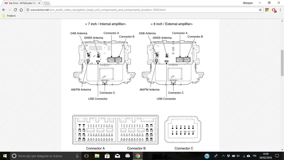

A vano autoradio vuoto, iniziamo ad identificare i collegamenti secondo lo schema:
Vedi l'allegato 10658
I collegamenti del subwoofer andranno a inserirsi nei contatti 1/2 (rear L + e -) e 27/28 (rear R - e +) del connettore A mentre il positivo andrà collegato al contatto 10 ( oppure 11) del connettore B; il P control dovrete andarlo a collegare ad un qualsiasi positivo sotto chiave presente nella scatola portafusibili.
Il negativo andrà collegato direttamente al telaio utilizzando uno dei numerosi perni già disponibili.

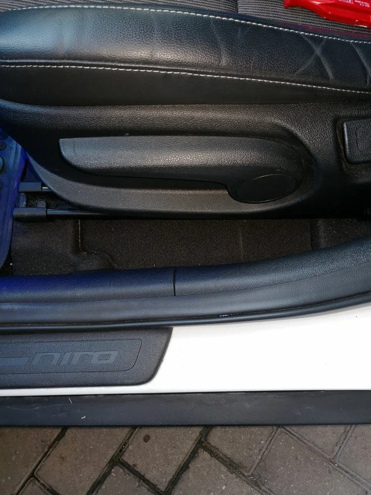

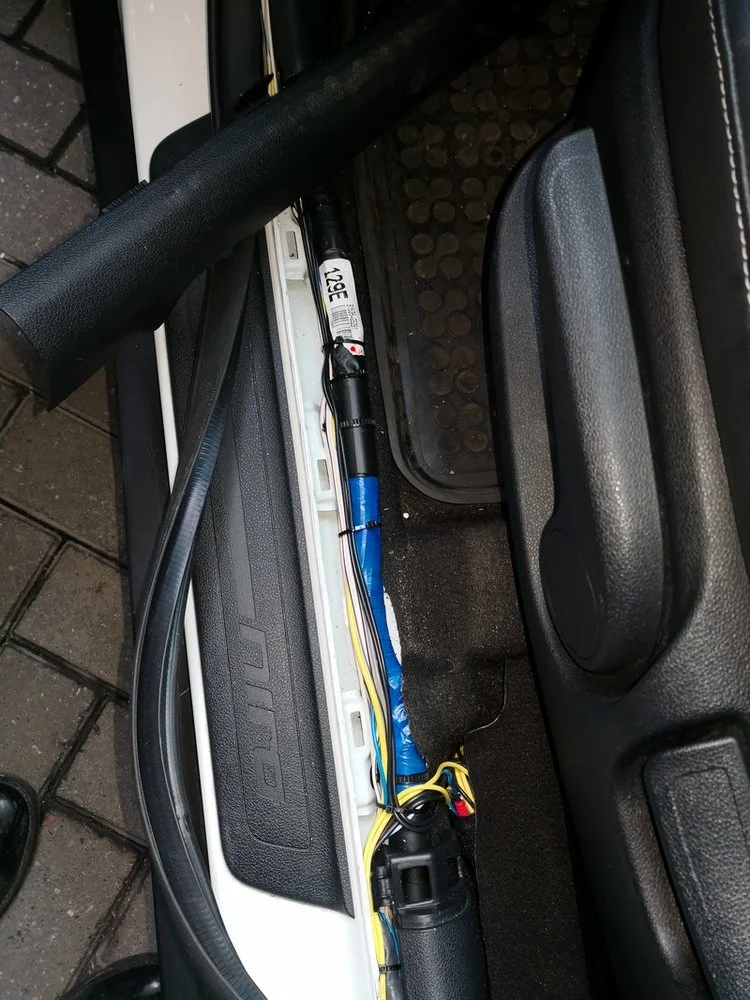

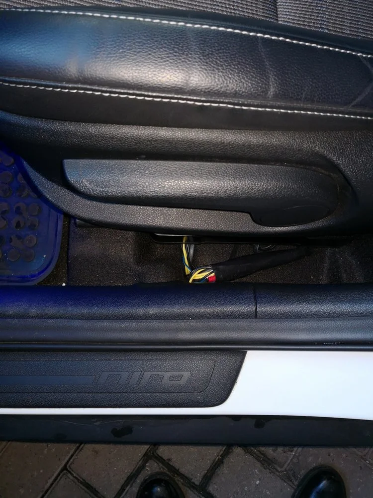

Fatti i collegamenti, bisogna far passare i cavi sotto lo sterzo e, successivamente, all'interno del battitacco inferiore sinistro:
Vedi l'allegato 10662

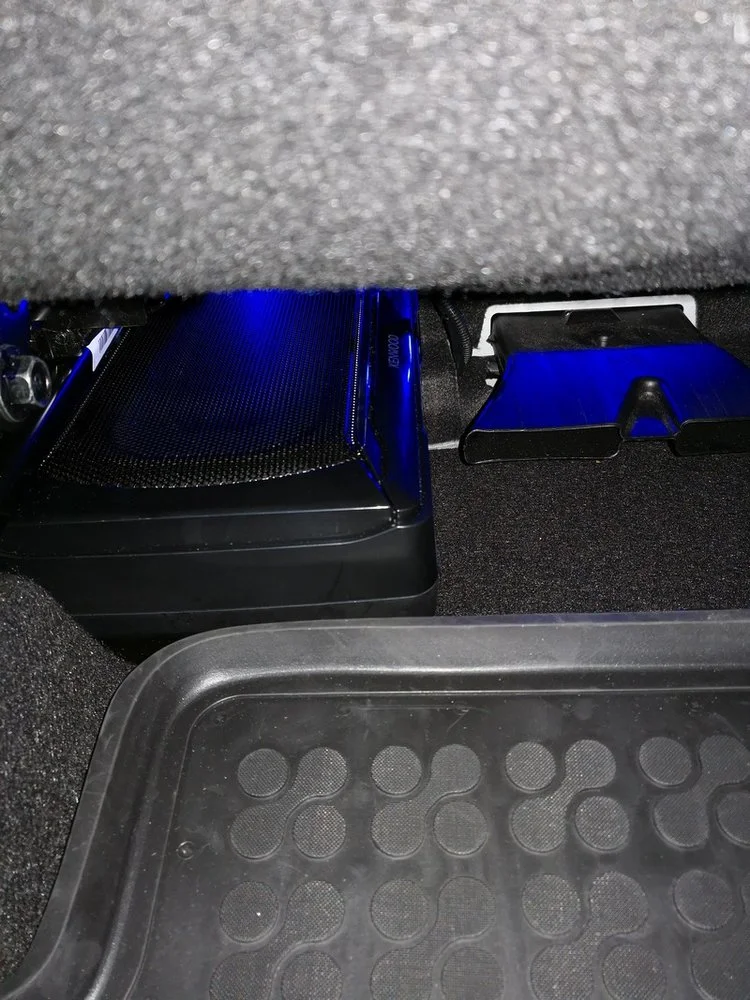

il subwoofer va posizionato sotto il sedile guidatore e fissato, in un qualche modo, con le viti in dotazione; i cavi sono sotto :
Vedi l'allegato 10660
il telecomando io l'ho inserito nel portaoggetti sotto il bracciolo centrale ma potete metterlo dove più vi aggrada.

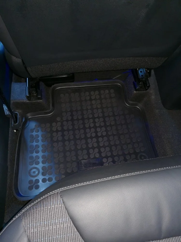

A sedile in posizione normale (sulla destra del subwoofer potete notare il cavetto del telecomando)
Vedi l'allegato 10659
vista laterale
Vedi l'allegato 10661

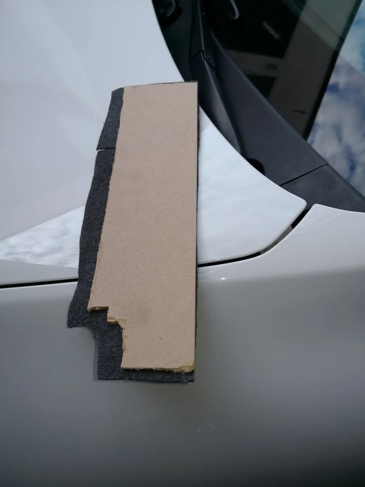

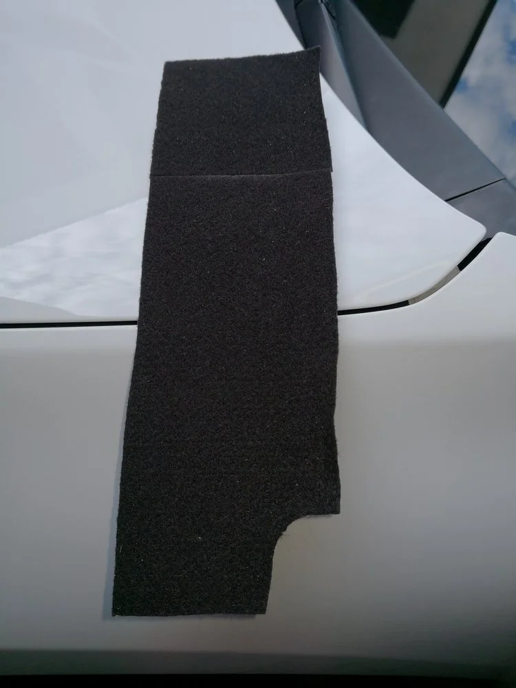

un pò di MFD rivestito di moquette
Vedi l'allegato 10664
Vedi l'allegato 10663

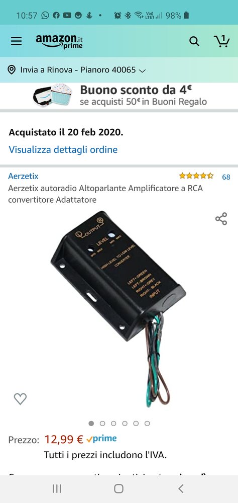

Ah ok, perché io l'ampli ce l'ho dalla vecchia macchina...e ovviamente ha solo l'ingresso RCA...quindi mi stai dicendo che anche se prendessi l'uscita dell'amplificatore dello stereo come ha fatto Giupi non andrebbe nulla vero?
Ad ogni modo ho attaccato ai cavi della cassa posteriore l'adattatore in foto, ma non va nulla lo stesso( in teoria dovrebbe rendere l'uscita casse in una preamplificata per il sub!!!)
Dovrebbe convertirlo,,,,,, accertati di aver collegato bene sia l'adattatore (sei certo dei cavi degli altoparlanti??) sia la corrente all'ampli (sicuro che fosse acceso???}
