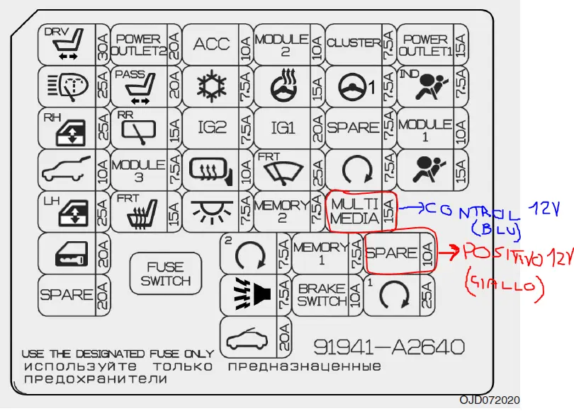

Caro GIUPI e cari amici, avrei bisogno di un consiglio, sono in procinto di montare anche io il subwoofer sotto il sedile, a differenza di GIUPI, però, per evitare di smontare l'autoradio, vorrei intercettare i segnali audio delle casse posteriori dai fili che scorrono tra i montanti e i batticacco come indicato dall'amico MAX66 in altro post, mentre i contatti elettrici positivi li collegherei entrambi (12V GIALLO e 12V BLU "CONTROL") nella cassetta portafusibili utilizzando 2 fusibili rubacorrente. Secondo voi, vanno bene i fusibili che ho individuato nello shema allegato (MULTIMEDIA=Autoradio "sotto chiave" e SPARE=Disponibile/Libero)?
Schema fusibili della CEE'D:

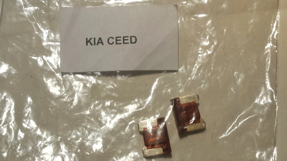

Esempio di fusibile rubacorrente che vorrei utilizzare:
È perfetto.
Controlla che il rubacorrente sia adatto al tipo di fusibili chd monta la Cee'd; per la Niro, ad esempio, non va bene perché di dimensioni diverse.

In effetti già sapevo che rubacorrente micro sono quasi impossibili da trovare ; l'affermazione del ricambista non merita neanche di essere commentata..... e qui, la disquisizione tecnica sarebbe davvero lunga, inutile e tediosa.
Io, se proprio vuoi saperlo, ho risolto modificando un normale rubacorrente come quello della foto.

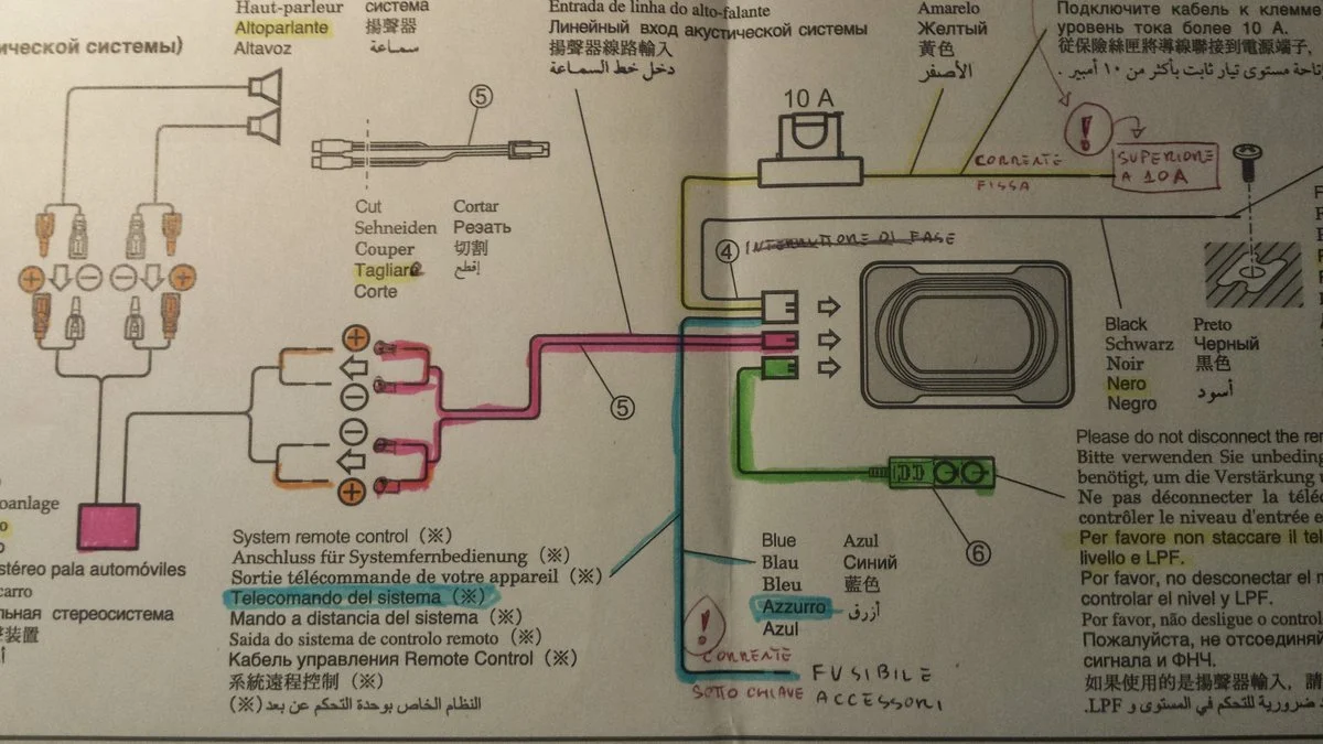

Domanda???? non per crearti ulteriori dubbi, ma quanti Watt ha l'ampli/sub???? Non è pochino un fusibile da 10/15 ampere???
Allora, inizialmente avevo ordinato il Kenwood KSC-SW11, successivamente, a seguito di una promozione lampo, con soli 10 € in più, l'ho cambiato con il Pioneer TS-WX130DA con potenza di 50W nominale e 160W massima https://www.pioneer-car.eu/it/it/products/ts-wx130da/specifications.
Per quanto riguarda il "rubacorrente", quelli della Cee'd sono i "mini (o micro non mi è chiaro) low profile" come da foto, così ho ordinato questo kit: https://www.amazon.it/FOSHIO-Fusibi...1522269406&sr=8-10&keywords=rubacorrente&th=1
Le spiegazioni, indicano di collegare il cavo in dotazione GIALLO con fusibile preinstallato da 10A ad un positivo sempre alimentato con almeno 10A di potenza indipendentemente dalla posizione della chiave di accensione. Lo collegherò o al fusibile dedicato al FRT da 15A (riscaldamento sedile non in dotazione) o SPARE da 20A (libero), sono ancora indeciso, non so se sono sempre in tensione.
L'altro positivo, il cavo BLU "REMOTE", le istruzioni dicono di collegarlo ad un positivo con almeno 2A di potenza sotto chiave, che collegherò o al fusibile MULTIMEDIA da 15A o SPARE da 10A (libero), devo approfondire.
