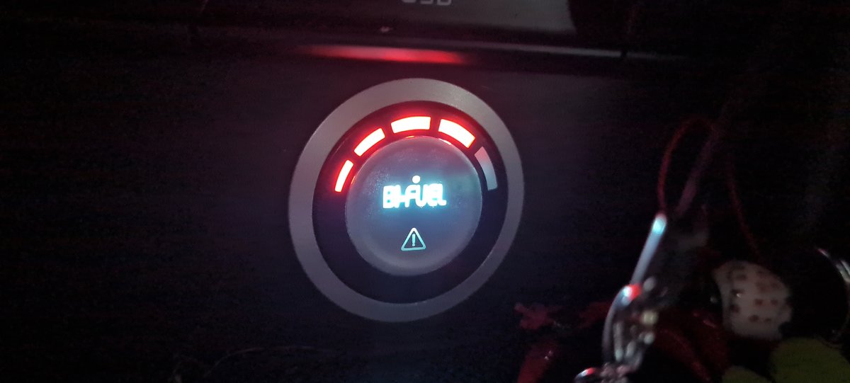

Anche i miei, la foto sotto è a macchina accesa ( il triangolo blu non è acceso, è solo il riflesso del cellulare) e mi pare di aver capito che così è a GPL

Ciao, quando accendi l'auto la scritta bifuel lampeggia e stai viaggiando a benzina, quando commuta dopo qualche secondo/minuto la scritta bifuel diventa fissa e stai viaggiando a gpl.
Se hai scritta bifuel spenta sei fissa sulla benzina e vedrai la lancetta calare a velocità stratosferica ???
