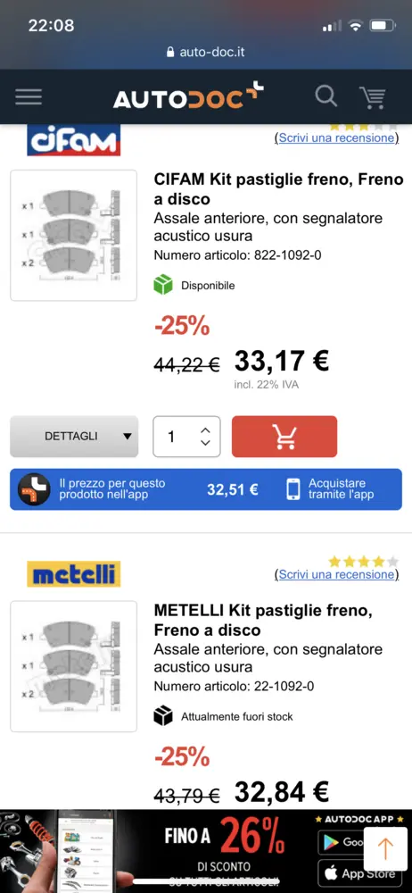

Negativo. Io l’intaglio lo avevo fatto più profondo ma senza avere nessun risultato. Ho provato anche altre marche ma i rumori rimasero. Con queste sono spariti.
Non le trovo. Su autodoc ci sono delle Metelli per il posteriore ma non hanno l'intaglio e poi non viene indicato se sono hybridX
Le metelli posteriori non hanno l'intaglio,come del resto quelle originali.
Come da link postato da me poco sopra....
Le cifam sono la stessa roba delle Metelli.
qui le hanno disponibili:
https://m.autoparti.it/cifam/13484491
e qui
https://m.motordoctor.it/pastiglie-freno/kia/niro/niro/120843-1-6-gdi-hybrid
e qui
https://m.auto-doc.it/pezzi-di-rica...-gdi-hybrid?supplier[0]=121&supplier[1]=10324
Non so se siano uguali. Ammesso che siano uguali c’è una differenza di prezzo con le metalli.

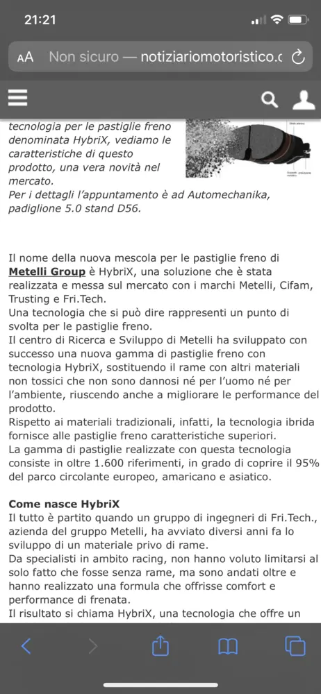

Non si trova alcun riferimento a proposito del part number se è della serie Hybrix oppure no.
Dal loro sito e ovunque dicono di sì. Fosse per me le prenderei a occhi chiusi. Poi fate voi.
http://www.metelligroup.it/HIGHLIGHT/HIGHLIGHT/11
http://www.metellispa.com/images/highlights/HybriX ITA_.pdf
