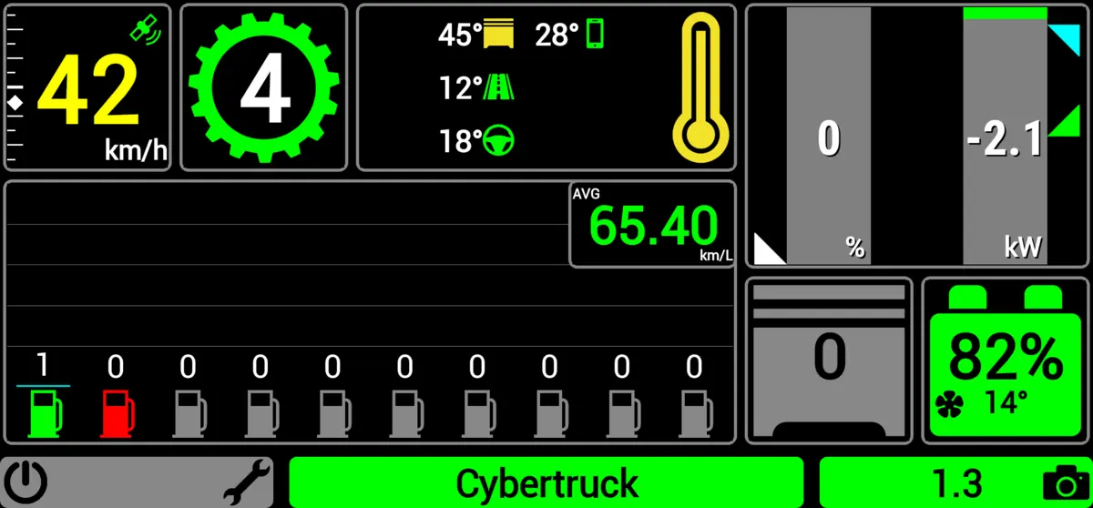

Oggi la mia Niro è diventata un Cybertruck:D è successo anche a voi?
Lo stavo scrivendo anch'io ...

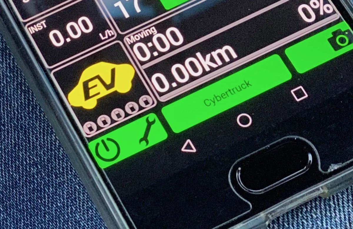

Cosa può essere successo? hHo provato tutti i reset e aggiornamenti, ma non cambia nulla.
Inoltre, da qualche giorno fa fatica a collegarsi e mantenere il collegamento. Niro Cybertruck.webp .

PS: le vostre Cybertruck sono tornate Niro?? :p:p:p
Sì, trasformazione rientrata
Non avevo dubbi ?

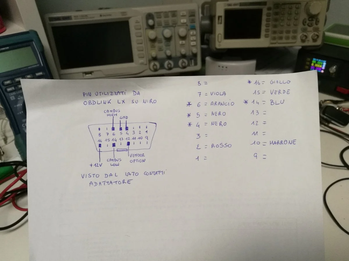

Ho smontato obdlink perché devo portare la Niro a fare il primo tagliando ed ho rimesso a posto la presa. Siccome a forza di monta e smonta le linguette di plastica so già che fine faranno ho deciso di adattare il cavo piatto che comprai un po' di tempo fa. Devo eliminare la spina troppo spessa e costruirne una sottile, ho tagliato il cavo ed ho scoperto che i contatti collegati sono solo 9 ( 2 a massa) . Allego la foto del connettore tagliato e dei fili attivi sulla Niro che come vedete (quelli con asterisco) sono solo 4: positivo, massa, canbus.Vedi l'allegato 17378

Poi volevo aggiungere che nel cavo che mi è arrivato i connettori avevano questa schema:
16 - VIOLA
14 - VERDE
6- ROSSO
5- MARRONE
4-MARRONE
