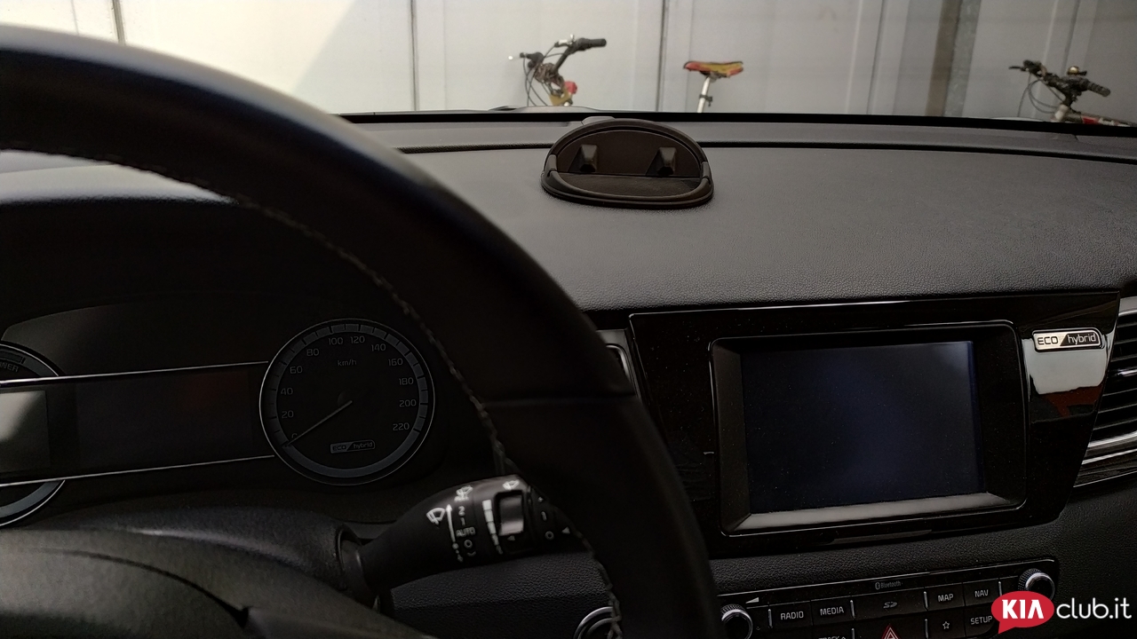

Oggi mi è arrivato questo supporto per telefono preso su Amazon per 13€ in offerta proprio in ottica HA. La peculiarità è che aderisce (spero) al cruscotto grazie alla base in morbida gomma siliconica. Odio e non voglio alcun supporto che possa rovinare il cruscotto tipo pinze e adesivi. Da stasera lo testerò e vi saprò dire, anche se il problema è far connettere il telefono all'OBD! Anche con macrodroid che forza l'avvio di HA non si riesce a smuovere dal suo standby:mad:
https://www.amazon.it/gp/product/B07G5FD89L/ref=ppx_yo_dt_b_asin_title_o01_s01?ie=UTF8&psc=1
Bello ma come fa il telefono a stare fermo? Cioè in caso di brusca frenata o sterzata?
edit: ok ho visto Amazon e il video. Bello. Facci sapere come va!
