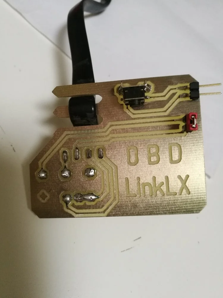

Comunque non c'è nulla da fare, dopo qualche giorno obdlink lx si impalla e bisogna scollegarlo dalla presa per resettarlo. Non viene più visto né da hybrid assistant né dalla sua app prorietaria,eppure le spie sono accese. Credo che sia un problema della modalità standby automatica, capita che a volte non riesca più ad uscirne. Mi sa che modifichero' la basetta dell' adattatore aggiungendo un interruttore per poterlo resettare al volo, di tirarlo fuori tutte le volte che lo voglio usare per farlo ripartire non ne ho voglia
Fatto la modifica; ho messo un jumper, quello rosso, in modo da potere spegnere senza smontare tutto se si bloccasse. Speriamo di avere risolto.

capita spesso anche a me, infatti sulla schedina del cavo ho aggiunto il jumper per il reset al volo
