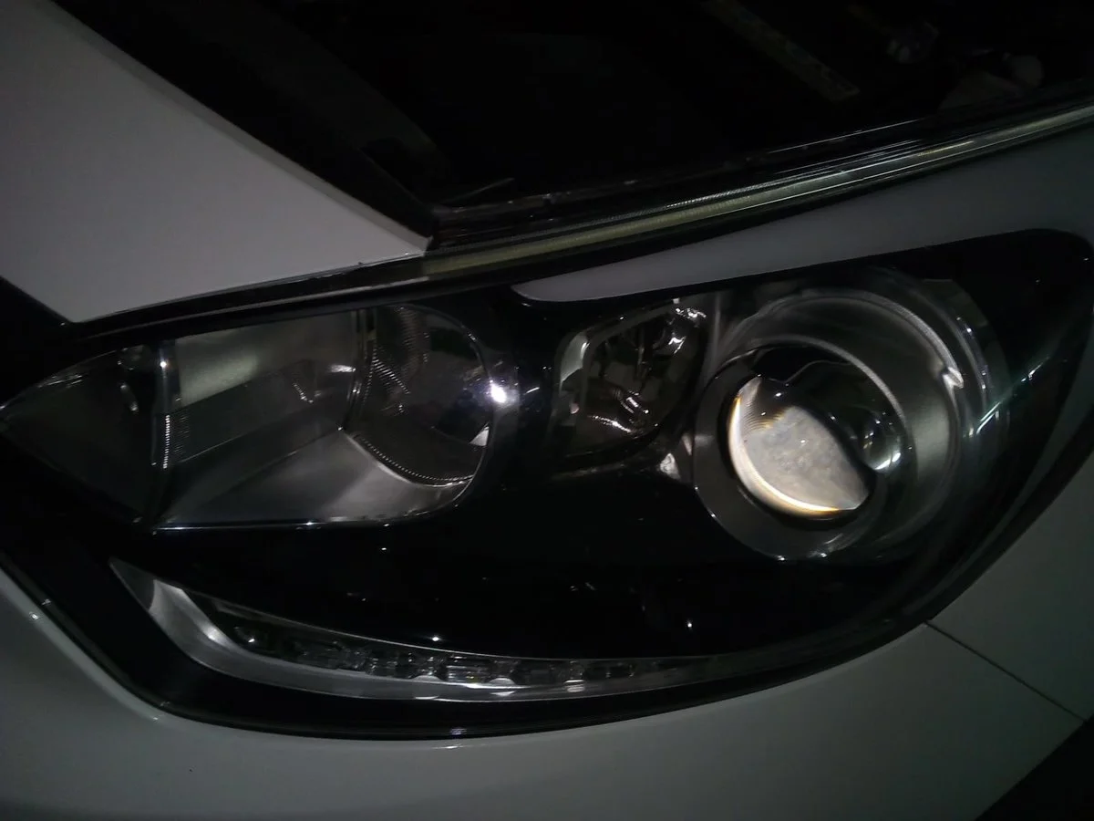

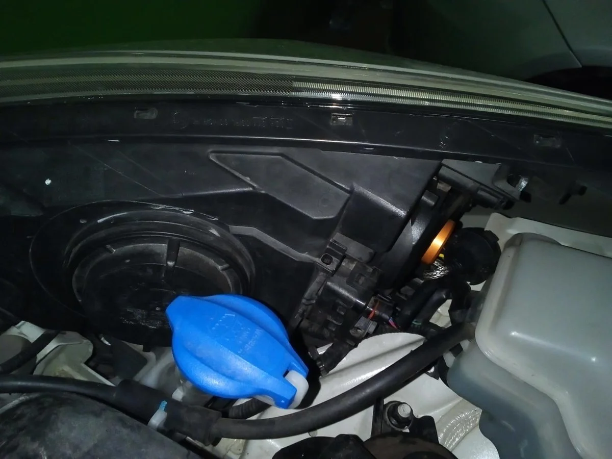

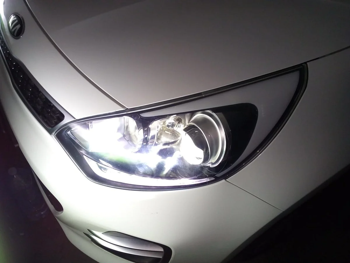

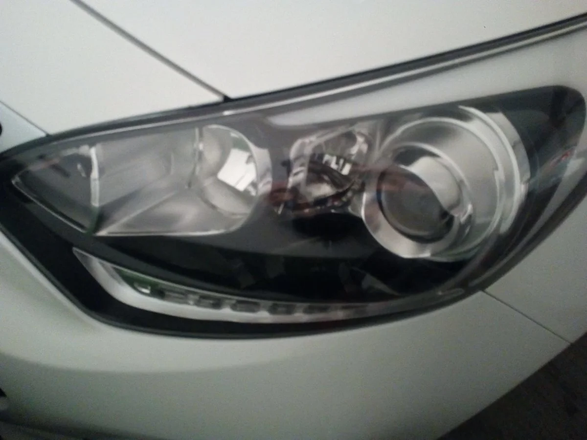

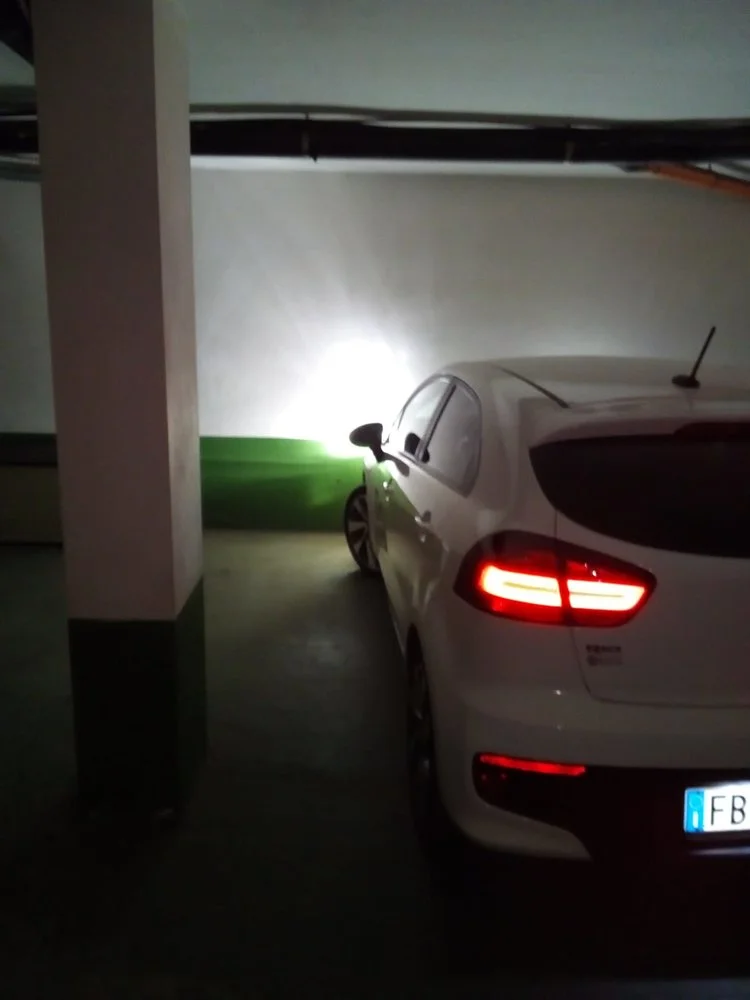

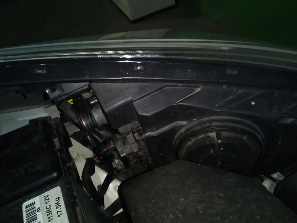

ciao il link non esiste più, puoi gentilmente dirmi come hai fatto a montare delle lampadine h7 per anabaglianti senza ventola e senza bucare il tappo?salve a tutti, qualcuno può postare qualche foto dell'interno della macchina così si capisce come si vede una volta finita?
Per gli anabbaglianti ho usato un tappo aftermarket e l'ho forato,per luce di svolta e abbaglianti l'originale senza fori o altro.
