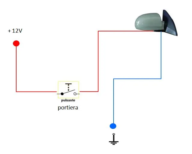

Ciao Ragazzi...posto qui un 'idea che mi è venuta...perchè riguarda la chiusura/apertura specchietti in automatico alla chiusura/apertura auto (senza togliere la possibilità di agire sugli stessi in manuale)... questo è l'unico thread che ho trovato nel forum che ne parla in generale.
ora spiego la cosa...
ho notato che anche dopo aver tolto la chiave dal quadro e aver accostato la portiera, (in conseguenza di aver dimenticato gli specchietti aperti in un luogo angusto) con mia sorpresa dopo aver riaperto la porta e pigiato il tasto chiusura specchietti...gli stessi si sono chiusi....
allorchè, osservando bene il pulsante ho notato che è bistabile (cioè, rimane pigiato a specchietti aperti e sollevato a specchietti chiusi)....
ora presumo che il suo schema potrebbe essere così...
fig.1

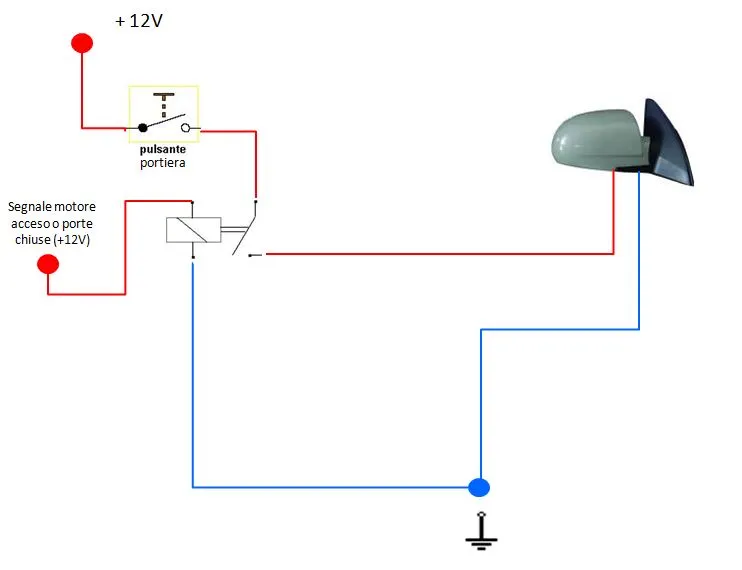

o così
fig. 2
vorrei sapere se intermezzando un relè comandato dal segnale di porta Chiusa/aperta o motore acceso/spento...
si potesse ottenere la chiusura automatica degli specchietti...trasformando il circuito così...

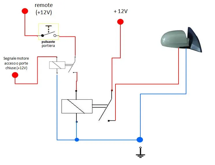

fig.3
o così

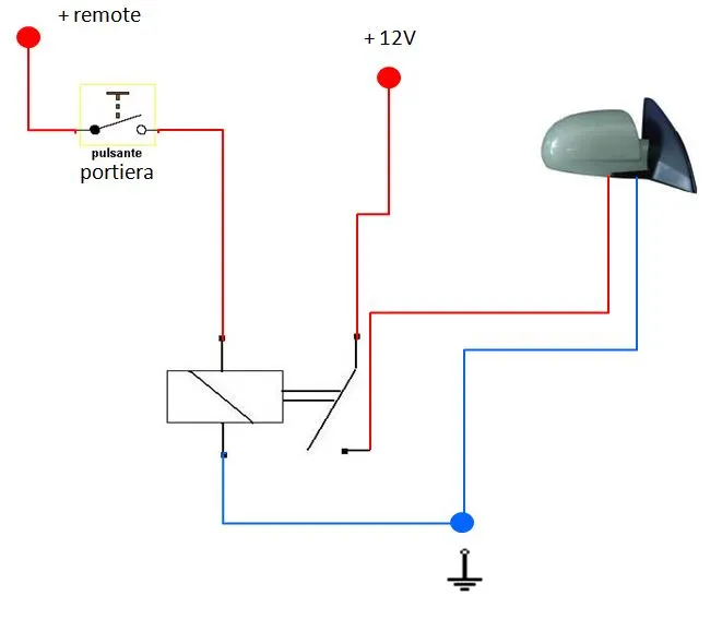

fig.4
la parola agli esperti...con un grazie!
fig.1
Vedi l'allegato 3802
o così
fig. 2
Vedi l'allegato 3803
fig.3
Vedi l'allegato 3804
o così
fig.4
Vedi l'allegato 3805
Sarebbe davvero figo! Io purtroppo non ci capisco nulla!!!!
Il problema potrebbe nascere in concomitanza con stop & go. ...non ne sono sicuro. ..ma potrebbe. ..
Comunque ci sono funzioni attivabili agendo su software drll'auto...come chiudere i finestrini chiudendo la macchina con telecomando
si questa cosa, così come la chiusura degli specchietti, la vorrei avere ma come fare per ottenerla?
