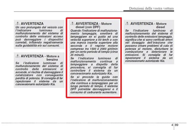

Sicuro? Io sul manuale ricordo di aver letto di questa spia che segnala il filtro intasato
La spia è la solita MIL (Malfunction Indicator Lamp):
Non si attiva quando le rigenerazioni del DPF sono in atto, ma soltanto se non sono andate a buon fine, intasando il filtro.
Mentre l’indicazione sul libretto conducente dovrebbe essere questa:

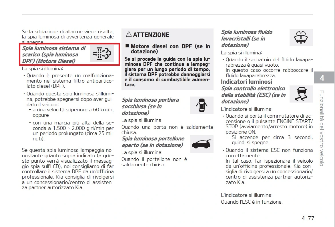

per il DPF, sul manuale che ho io c'è anche questa spia, anche se in realtà non l'ho ancora vista una volta in 1050 km Spia DPF.webp
Grazie a tutti per le precisazioni... in effetti ricordavo di aver letto qualcosa in merito
@tonycamp1978 sono sicuro al 100% anche perché il meccanico Kia mi spiegava che durante i corsi di aggiornamento che fanno, hanno chiesto più volte la nevessnec di avere una spia che segnali che il DPF sia in funzione. Mentre la spiegazione che abbia si accende come ha detto prima qualcuno solo nel momento il Fap è già intasato.
