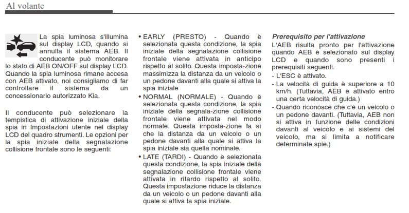

Questo è quanto dice il manuale, ma a me pare sia sempre attivo...
Ho verificato, si può attivare o disattivare scorrendo le pagine del menu sul cruscotto, meno male.
